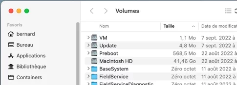

Voici comment tu vas pouvoir fournir les informations de base -->
diskutil list
  • tu vas voir s'afficher en mode texte le tableau des disques attachés au Mac (en interne / externe) > avec leurs configurations
- en bas de cette page des forums MacGé => utilise le menu (le 17è depuis la gauche = vers le milieu de la barre) dans la barre de menus au-dessus du champ de saisie d'un message > sous-menu : </> (= Bloc de code) => tu fais ton coller dans la fenêtre de code et Continuer.​
=> ces informations montreront la configuration du disque et l'occupation des volumes s'il s'agit d'un format apfs.

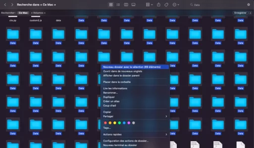

sur MBP 15 pouces 2013 sous Catalina 10.15.4 problème de dossier "autres" 188 Go sur un disque de 256.
le disque est saturé et ne permet plus l'installation d'un logiciel tel Cleanner One
J'ai put désactiver le SIP
pas trouvé de snapshot
j'ai un dossier users de 203 Go (pas normal)
la commande sudo du -sh/Users/*
me donne un dossier user personnel de 202 Go
Guest de 4 ko
shared 906 Mo
et la commande sudo du -sh/~/*
me donne un dossier Library dans mon user personnel de 197 Go ....le problème est la dedans mais après je ne sais plus faire tout seul.
Merci d'avance pour l'aide que vous pourrez m'apporter.

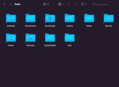

J'ai put avancer encore un peu
sudo du -sh ~/Lib*/*
me laisse apparaitre que le dossier Mail fait 32 Go ---ça me semble OK
mais que le dossier "Containers" fait 155 Go le soucis doit être par ici

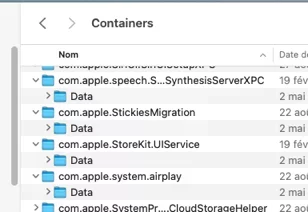

155G    /Users/laureferrari/Library/Containers
et voici le détail du contenu du dossier "containers" de 155 Go (en plusieurs fois avec la limite des 10000 caractères)
MacBook-Pro-de-Laure:Containers laureferrari$ ls -l

maintenant je me sens un peu perdue, je ne voudrais pas supprimer quelque chose d'important, pourriez-vous m'aider s'il vous plait ?
merci par avance !
edit : après avoir fouiller mon dossier système/volumes, je vois que j'ai 69 dossiers data (ainsi que d'autres nombreux éléments en double/triple voire plus) !!! comment c'est possible ? comment choisir lequel garder et lesquels supprimer ?
    493,3 KB · Affichages: 42
Réactions: Sly54
Qu'est ce qu'il y a dans un des dossiers Data ?
(et chez moi, sous Monterey, pas de dossier Data !)
alors j'ai l'impression que dans chaque dossier data il y a tout mon mon ordinateur en plusieurs fois, je ne sais pas vraiment le décrire mais je vous montre en pièce jointe :
(je suis aussi sous Monterey, pensez-vous que je puisse tous les supprimer ?)
Des dossiers "Data", il y en a plein dans ~/Bibliothèque/Containers (entre autres) :
Je crois que nosarcasn se lance dans les recherches de façon pas trop rationnelle, sans trop comprendre quelle est l'importance des différents éléments découverts.
Il faudrait plutôt revenir aux bases : quel est précisément le problème rencontré ? ;) Le total affiché dans "Autres", on le sait, regroupe un tas de choses sans lien entre elles. Il ne représente en soi ni danger ni inconvénient particulier (tout comme le total affiché dans "Système"). En tout cas, il ne faut surtout rien supprimer avant de savoir précisément quelle est l'importance/l'utilité de chacun des éléments concernés, bien entendu.
