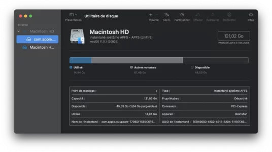

Si je comprend bien c'est pour cela que j'ai 2 espaces de stockage dans cette fenêtre ?
-Sinon y'a t-il moyen de remédier à ce "problème" de double espace pour économiser 14.7 Go?
"tu t'en tires bien question espace-libre" -> Parce que en réalité pour avoir autant d'espace actuellement j'ai du supprimé une sauvegarde d'iPhone (env 15Go), photoshop etc.. donc j'aimerai les réinstaller

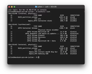

Big Sur fraîchement installé, je constate le même phénomène, que je n'avais pas sur Catalina (du moins je ne m'en suis jamais rendu compte si c'était le cas) :
Que peut-on faire pour le supprimer ?
Vu l'installation est récente, je peux de nouveau la faire si besoin, mais une nouvelle Install ne va-t-elle pas refaire le même phénomène ?

En effet : il ne faut surtout pas chercher à modifier la distribution à 6 volumes de Big Sur. C'est à la seule condition que ces 6 volumes soient présents ensemble => que Big Sur est un OS valide.
- Macintosh HD est le volume-Système "inactif" : il ne sert que de paradigme (modèle) pour la prise d'un snapshot qui en est une espèce de copie instantanée. Un doublon.​
- com.apple.os.update... est le volume auxiliaire auquel se trouve monté ledit snapshot au démarrage. C'est ce volume qui est le volume de démarrage actuel du Mac. Donc ton Mac avec Big Sur ne démarre par sur le Système original > mais sur son clone instantané (le snapshot monté en volume).​
Ce redoublement d'instances est commandé par un souci sécuritaire qui prend des proportions dantesques. Contrairement à la préconisation de Guillaume d'Occam : "il ne faut pas indûment multiplier les êtres" => dans l'informatique une prolifération d'êtres (= objets logiques) ne cesse d'envahir l'horizon.
