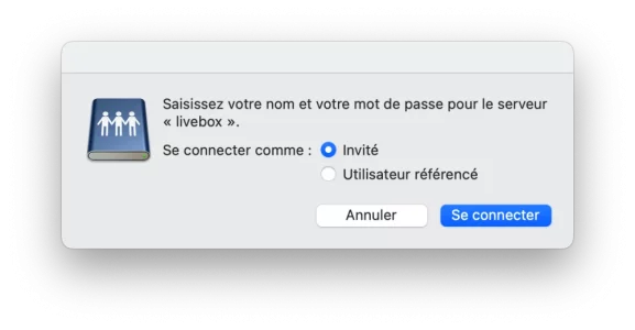

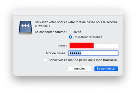

Tu veux dire comme ceci :
Le problème, il me demande le mot de passe qui est bon, mais ça ne marche pas quand, je clique sûr Se connecter :(

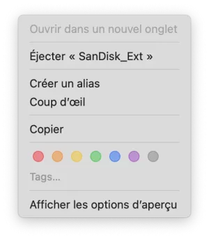

s'il monte déjà sur le bureau comment apparait-il ? tu as bien dû enregistrer un mot de passe. Tu as regardé dans le trousseau de la session ?
J'ouvre par le Finder puis Réseau et là, j'ouvre mon disque dur externe et il ne me demande pas de mot de passe.
tu as tenté avec le mot de passe de ta session ? sinon le mot de passe de ta box ainsi que son identifiant ?
Si tu fais un CMD+I sur le disque est. partagé, il te donne quoi comme infos ? ( droits d'accès et utilisateurs)

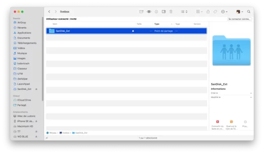

tu es connecté comme invité (au vu de ta capture) donc a la fenêtre de session que tu as montré plus haut tout à l'heure met toi sur invité au lieu de utilisateur pour voir si là cela se logue.

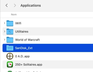

Si je fais un raccourci : /Réseau/livebox/SanDisk_Ext/ dans Applications et que je sélectionne invité ça ne marche pas, voir la capture.
Par contre, si je fais le raccourci : /SanDisk_Ext/ déjà monté et que je le, mais dans Applications, il s'ouvre sans problème.

et tu as essayé en redémarrant le Mac si avec ce raccourci cela fonctionne à présent
Oui maintenant cela fonctionne en mode invité, mais impossible avec le mot de passe (Box) et Admin.

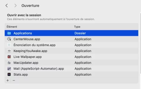

tu es sous quel OS ? il faut placer le raccourci dans la fenêtre de session dans les réglages là ou tu peux mettre des applis qui s'ouvrent au démarrage du Mac
Sous connota das General / Ouverture / et là ou il y a application tu clic sur le + et tu met le chemin vers le disque. ( celui qui fonctionne)
Il se peut que le chemin puisse être fait en faisant un glissé di disque dans cette fenêtre d'ajout...
Je suis sous Sonoma 14.3.1.

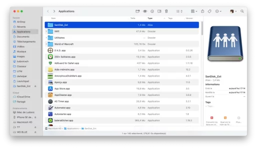

J'ai testé, mais à l'ouverture de la session, c'est le dossier Applications qui s'ouvrent, mais pas mon disque dur externe.
Pour tant j'avais bien choisi "SanDisk_Ext" pour l'Ouverture (+), mais il y a le dossier Applications dans la liste d'Ouverture.

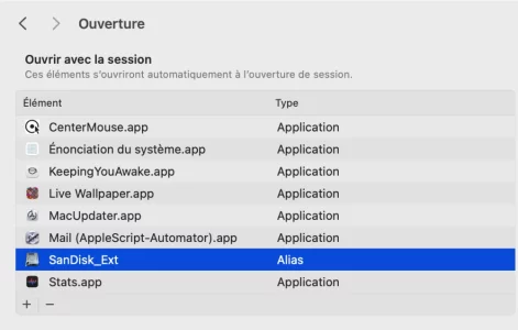

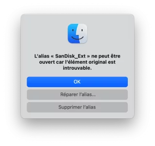

Non, ça ne marche pas !

Dans le dossier Applications tu as mis un alias, qui est inutile et que tu peux supprimer.
Connecte-toi manuellement (via Aller > Réseau) et monte une fois le volume réseau avec les bons identifiants et mot de passe (profites-en pour vérifier que la case "Conserver ce mot de passe dans le Trousseau" est bien cochée, ce qui n'est pas le cas sur ta capture d'écran).
Une fois le volume monté sur le bureau, c'est ce volume réseau que tu vas glisser directement dans la liste des éléments d'ouverture de session (dans les Réglages Système > Général > Ouverture > Ouvrir avec la session).
