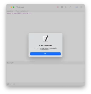

Et si tu crée un AppleScript. Avec cette commande: mount volume « smb://dossier a monter » que tu enregistrer. et tu glissera ce fichier dans la fenêtre d'ouverture
Erreur dans le Script :(

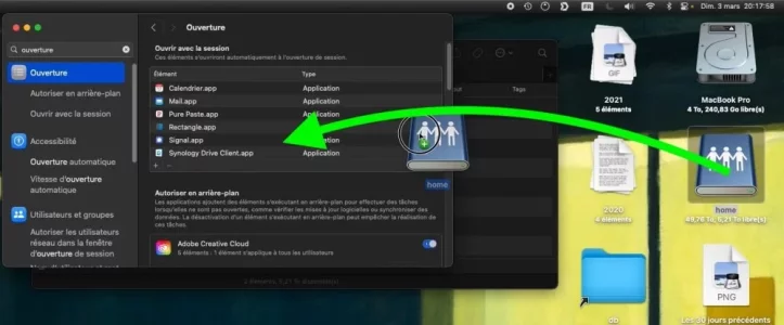

Une fois connecté au serveur, tu prends le volume réseau (= l'icône de disque bleu avec les trois bonhommes blancs) qui est monté sur le bureau, et tu le glisses dans les Réglages Système > Ouverture sur la liste des éléments à ouvrir avec la session :

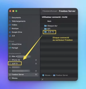

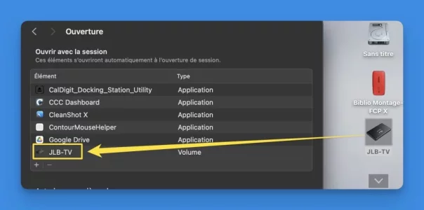

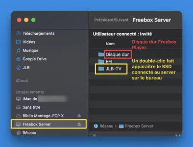

Eh ben, ça marche chez moi… Que je ferme puis ouvre ma cession ou que je re-démarre, le SSD connecté à ma Freebox (au serveur ou au player) est en permanence monté sur le bureau… :up:
Première manip : Double-clic sur Freebox Server dans le Finder pour afficher la fenêtre du dossier puis double-clic sur le dossier du SSD connecté le fait apparaître sur le bureau:
Deuxième manip : comme préconisé par Bicus : Glissement de l'icône du SSD sur Réglages Système/Général/Ouverture.
Un signe 'Plus' apparaît lors du glissement laissant entendre que l'opération est réalisable.
Merci à Bicus pour l'astuce…:merci:
Réactions: Bicus

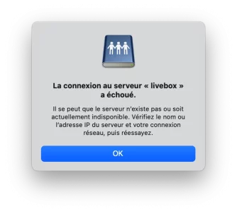

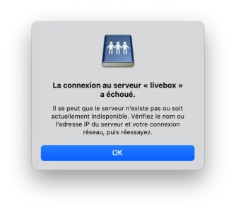

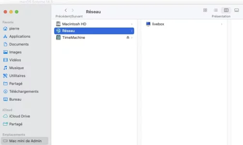

Manque de précision, je suis désolé, mais je fais ce que je peux et j'ai fait tout ce que l'on m'a dit de faire, donc je ne comprends pas ton attitude !
Ce qui ne fonctionne pas : "Le montage automatique après un redémarrage du Mac".
PS : À chaque fois, j'ai cette erreur que je t'ai déjà donnée plus haut, voir la capture.
Je précise que c'est un disque dur externe mécanique de 5 To branché par USB à la LiveBox.
Je suis sous Sonoma version 14.3.1.
