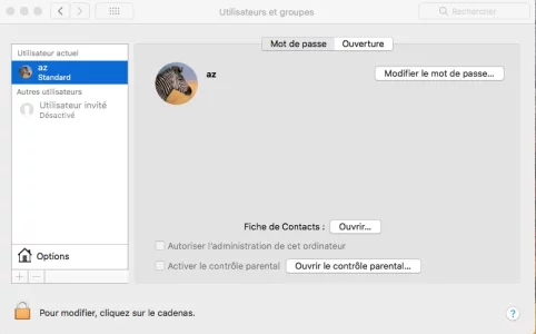

j'ai un Macbook Pro, et je me retrouve avec un compte standard, j'ai plus le compte administrateur.....
et je sais plus quoi faire , le cadenas en bas ne veut rien savoir :(:(:(

Dans ta session d'utilisateur habituelle (celle du compte devenu Standard) --> va à Applications > Utilitaires > lance le Terminal. Dans la fenêtre qui s'est ouverte > saisis (l'une après l'autre) les 2 commandes informatives (ce qui est inscrit sous Bloc de code) :
diskutil list
fdesetup status
et ↩︎ (presse la touche "Entrée" du clavier après chaque commande pour l'exécuter)
  • la 1ère affiche le tableau des disques > et montrera le nom du volume de démarrage
  • la 2è le statut de FileVault > et fera savoir si ce volume sera verrouillé en cas de démarrage sur l'OS de secours
Poste les retours en copier-coller > en veillant à faire le coller dans un Bloc de code (c'est plus lisible !) par le procédé suivant -->
- en bas de cette page des forums MacGé => utilise le menu ...▾ (à droite de la bobine souriante) dans la barre de menus au-dessus du champ de saisie d'un message > sous-menu : </> Bloc de code => tu fais ton coller dans la fenêtre de code et Continuer.​
Ces informations permettront d'adapter le tuto à ton cas de figure.

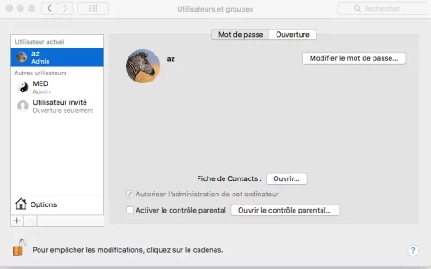

Le nom du volume est Sans titre & FileVault est activé. Voici le tuto adapté à ton cas de figure -->
- redémarre > et presse les 2 touches ⌘R (cmd R) à partir de l'écran noir => la  (démarrage sur l'OS de secours). Tu atteins à la fin un écran affichant une fenêtre de 4 Utilitaires macOS.​
Lance d'abord l'Utilitaire de disque. Dans la colonne de gauche > sélectionne le volume Sans titre libellé en grisé (= non monté) > bouton : "Monter" > ton mot-de-passe de session dans le panneau qui le demande --> Sans titre doit être libellé en noir, si le volume est remonté.
À présent > quitte l'Utilitaire de disque > va à la barre de menus supérieure de l'écran > menu : Utilitaires > sous-menu : Terminal.
Dans la fenêtre ouverte > saisis la commande (avec la plus grande exactitude) -->
rm /Volumes/"Sans titre"/var/db/.AppleSetupDone
(un espace entre rm et /Volumes--- ; mets "Sans titre" avec les "" ; pas d'espace entre titre" et la / qui suit ; pas d'espace entre db/ et .AppleSetupDone)
  • cette commande supprime un fichier de finalisation vide dans le volume Sans titre --> ce qui va te permettre de ré-obtenir les panneaux de paramétrage du Mac / création d'un compte admin comme à la fin d'une 1ère installation
  • re-démarre normalement (Menu  > Disque de démarrage > choisis Sans titre > redémarre dessus) --> tu vas avoir à t'authentifier à l'écran initial de connexion pour déverrouiller le volume > puis à la fin du chargement de l'OS > au lieu d'ouvrir ta session > tu vas toucher la série des panneaux de paramétrage du Mac. Renseigne tout avec exactitude.
  • le dernier panneau te permet de créer un compte admin : ne reprends surtout pas les identifiants de ton compte > choisis : Nom complet = toto > nom de compte = toto > mot-de-passe = toto.
Tu ouvres une session toto --> va à : Menu  > Préférences Système > Utilisateurs et groupes > déverrouille le cadenas avec le mot-de-passe toto > sélectionne ton vrai Nom Complet > coche la case : "Autorisation à administrer cet ordinateur".
Délogge-toi de la session toto > logge-toi dans ta session. Tu es admin à nouveau.
