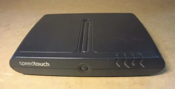

Jusqu'à présent, j'accède à Internet en ADSL avec un modem ADSL speedtouch branché sur la prise téléphonique

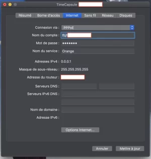

et j'ai une borne Airport TimeMachine dont le port WAN est relié à la sortie Ethernet du modem.
La TimeMachine est configurée en PPPoE avec tous les paramètres d'accès à mon compte Orange.

Est-ce qu'il me suffira de débrancher le câble Ethernet de la TimeMachine (port WAN) du modem speedtouch pour le brancher sur une prise Ethernet de la livebox sans rien modifier d'autre?
Ou est-ce que je devrai reconfigurer la TimeMachine pour une connexion différente de la configuration PPPoE actuelle?
Dois-je passer l'accès Internet de la configuration de la borne de "Connexion via PPPoE" à "Connexion via DHCP"?
Un grand merci d'avance pour vos réponses!
La nouvelle LiveBox sera par défaut le serveur DHCP, donc il faudra configurer la Time Capsule en « via DHCP » afin qu'elle prenne toutes les informations utiles (adresse IP, serveurs DNS, ...) de la LiveBox via DHCP

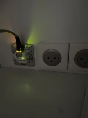

Maintenant que ma TimeCapsule est branchée à la box fibre (via son port WAN), si je veux, en plus du WiFi, distribuer l'accès internet via des prises CPL pour les pièces éloignées de la maison...
J'ai essayé de brancher un câble ethernet entre une prise CPL et une prise LAN à l'arrière de la TimeCapsule, et sur une autre prise CPL de la maison j'ai branché un MacBook par câble Ethernet (en désactivant le wifi du MacBook).
Les lumières sont bien allumées en vert fixe sur les prises ethernet branchées dans les prises CPL (du côté MacBook et du côté TimeCapsule). Pourtant sur le MacBook dans Préférences Système / Réseau / Ethernet (paramétéré en "via DHCP"), j'ai le message "le câble Ethernet est bien branché mais vous n'avez pas accès à Internet" et au bout de quelques minutes, il passe en "adresse IP auto attribuée". Le MacBook n'obtient pas d'adresse de la part de la TimeCapsule (qui pourtant est bien "Mode routeur et NAT" dans l'onglet "Réseau" de ses réglages).
Qu'est-ce que je ne fais pas correctement?

Le problème vient sans doute du CPL, mais je ne sais pas comment le tester. Si je lis la doc des prises, le fait que le voyant passe en vert fixe quand je branche le câble Ethernet correspondant à un fonctionnement détecté comme normal par les prises (sinon la led serait orange clignotante)

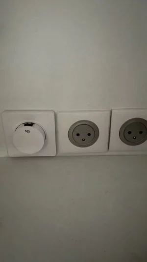

Tu peux prendre une photo ?

Je n'ai pas prévu de faire venir un électricien. Je pense que les prises existantes ont été installées par un électricien (car le propriétaire précédent n'était pas du tout bricoleur)
Cf photo d'une de ces prises CPL (a priori prises CPL Schneider Electric https://www.se.com/fr/fr/product/S5...-cpl-blanc-compatible-standard-hpav-200mbp-s/ )IMG_5399.jpeg
En relisant la doc de Schneider, je crois qu'il faut que je refasse l'apairage des prises CPL entre elles. Quand je branche les câbles Ethernet j'ai bien une led verte qui s'allume mais je crois comprendre que je devrais aussi avoir une led orange confirmant l'apairage...

OK merci, ce sont bien des CPL encastrable, je n'en avait encore jamais vu :-)
