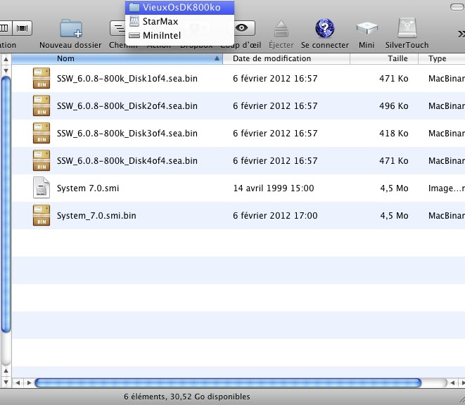

Je me demande s'il n'y a pas eu du changement sur une MaJ (Mac Os 10.6.8)
Je sûr que je n'arrivais pas à me connecter sur mon StarMax en 9.1 il y a peu, là je teste et j'ai accès au disque dur sans soucis :

Je n'ai jamais eu de soucis avec 10.5 et antérieur (Moto pas Intel) pour me connecter sur un "anté-Mac OsX", en revanche depuis que je suis passé au 10.6 sur Intel je ne pouvais plus me connecter.
Jusqu'à mon test d'il y a quelques jours…
