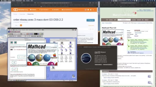

C'est bien MathCad Plus 6 que tu utilises sur ton G3 ?
Sur MacintoshGarden il précise que ça marche dans SheepShaver PC mais pas Mac :-(
J'ai essayé rapidement et effectivement il ne veut pas se lancer :-(
Mais avec Basilisk II (émulation Quadra en système 8.1) ça marche. À creuser si tu veux avoir tout sur ton iMac ;-)
Mais avec Basilisk II (émulation Quadra en système 8.1) ça marche. À creuser si tu veux avoir tout sur ton iMac ;-g3 est sous macos 9.2 mathcad 6 plus y tourne nickel, ici mon G4
en effet Mathcad fonctionne bien sous macos 8.1 sur mon quadra 700 après 2/3 warning (version d'Apple shared library )lors du premier démarrage ca tourne.
sous 9.2 aussi sur un G4. donc si ca déconne sur le g3 maintenant ca doit venir d'ailleurs ...

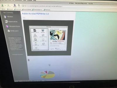

cool comme je le mentionnais plus haut Acrobat pdfwriter3 est disponible sur macintosh garden cf le lien plus haut . pour tester vos nouvelles connaissances vous pouvez via le g3 ouvrir classilia il est disponible sur http://www.macintoshrepository.org/624-adobe-acrobat-pdfwriter-4-0
ce site désactive le ssl donc vous pouvez y accéder du g3. il va cependant afficher une alerte mais clic sur ok et hop (dépensez quelques euro si vous voulez un accès complet au site)
voilà on y est, à télécharger et copier sous system folder, extensions
après donc direction le sélecteur sous pomme et choisir l'imprimante acrobat pdf writer par défaut

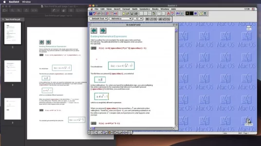

ici exemple avec un fichier word
ca prend un peu de temps
ensuite on retouve le pdf
IMG_1167.webpque vous pouvez mettre sur le Syno et ensuite l'imprimer via votre mac 21

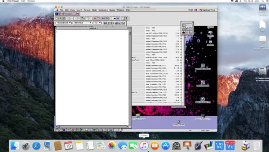

Tuto pour accéder au G3 via El Capitan
à noter il existe bcp de logiciels bien évidemment, mais les 2 ci dessous fonctionnent
sous le G3 il faut installer un server VNC, perso j'utilise celui ci
chromivncserver à télécharger ici par ex http://www.macintoshrepository.org/33305-chromivnc
décompresser le dossier sit, un fichier vncPatches va apparaitre dans le dossier de décompression , à mettre dans system folder, extension.
ensuite redémarrer le G3
si on utilise un mac classic sous 68k il existe des patchs à télécharger sous macintosh garden
revenir dans le dossier de l'appli, et lancer chromivnc pour la première utilisation,
entrer le nom du server genre g3 par exemple
indiquer un mot de passe
et ok

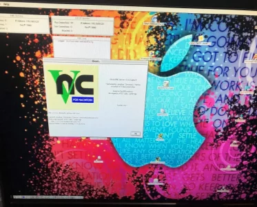

le server démarre et on obtient ceci
noter l'adresse ip du G3 dans mon cas 192.168.0.23
ensuite sur El Capitan (dans l'exemple je suis sous une machine virtuelle, c'est bcp plus fluide en réel) il faut télécharger vnc viewer 6.20.817 ici
https://www.realvnc.com/fr/connect/download/viewer/macos/
c'est gratuit
l'installer
et le lancer
il va demander l'adresse du server, indiquer celle du G3 (192.168.0.23 dans mon cas) et entrer le password insérer plus haut dans le G3 au moment de l'installation de chromivnc. Il indiquer que la connexion n'est pas cryptée mais on s'en fout....
une fenêtre s'ouvre et on accède à l'écran du G3 (plus ou moins rapide en fonction du cpu du G3 et de la connexion internet)
sur mon G4 mono c'est plutôt fluide, sur un quadra 700 ca rame..... je vais essayer sur un se/30

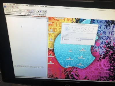

ensuite on peut ouvrir un programme ici mathcad plus......
faire finalement pleins de trucs
il y a parfois des plantages mais dans l'ensemble c'est plutôt cool

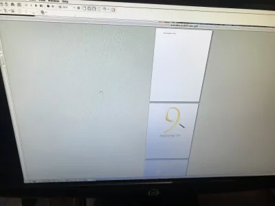

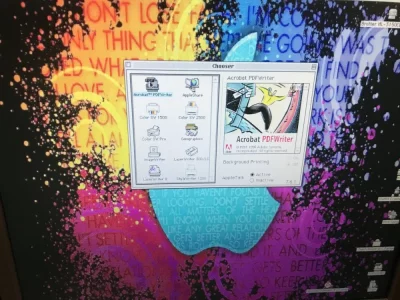

Bon, j'y suis presque . Acrobat PDFWriter est dans le sélecteur, comme ci-dessus dans le tuto.
je sélectionne l'imprimante fictive. Par ailleurs, un petit dossier (tableau) est prêt en sous tache, je le sélectionne; immédiatement l'imprimante acrobat se retire et si je clique: /Fichier/imprimer/, s'affiche: "aucune imprimante sélectionnée" Et ça se mord la queue!
Note: dans la fenêtre à droite d'Acrobat, il ya un choix possible " Back ground Printing" On ou Off. il est sur Off et je ne sais pas le faire passer sur On. Est ce là les solution du PB?
Désolé pour la mauvaise expérience avec PrintToPDF. Je l'ai pourtant utilisé sans souci pendant des années avec Mac OS9 avant de disposer d'Acrobat Distiller. (Et ce n'est pas une « vieille application » : sa dernière mise à jour remontait à 2008.)
Mais c'est vrai que les conflits d'extensions étaient chose courante et souvent mystérieuse…
Dans mon souvenir, PDFWriter était plutôt adapté aux logiciels de traitement de texte mais pas tant pour les programmes graphiques (vectoriels notamment) ?
Si tu as des difficultés, il y a aussi la possibilité d'imprimer dans un fichier PostScript (via le pilote LaserWriter 8). Ensuite, tu le liras facilement avec Aperçu dans Mac OSX.
(Les fichiers .ps sont très volumineux mais maintenant que tu peux les transférer d'un Mac à l'autre, ce n'est guère un problème…)
si l'imprimante virtuelle pdf a été installée on obtient cela "sélecteur "

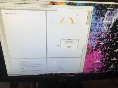

Voir la pièce jointe 199739impression ici un vieux word
Voir la pièce jointe 199741Voir la pièce jointe 199743

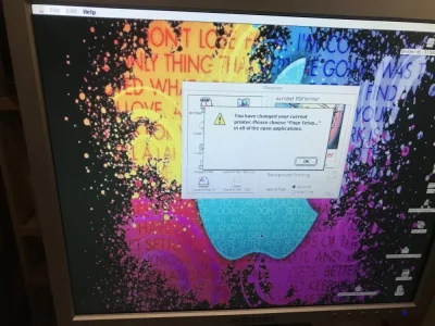

Bonjour à Tous;
Le sélecteur donne la bonne image, seule différence, il n'y a ici que l'imprimante virtuelle Acrobat., aucune autre n'est physiquement en place et les extensions Epson désactivées depuis belle lurette.
Chose remarquable, l' imprimante virtuelle sélectionnée, un clic n'importe où sur le bureau la dé-selectionne ! Bizarre;
