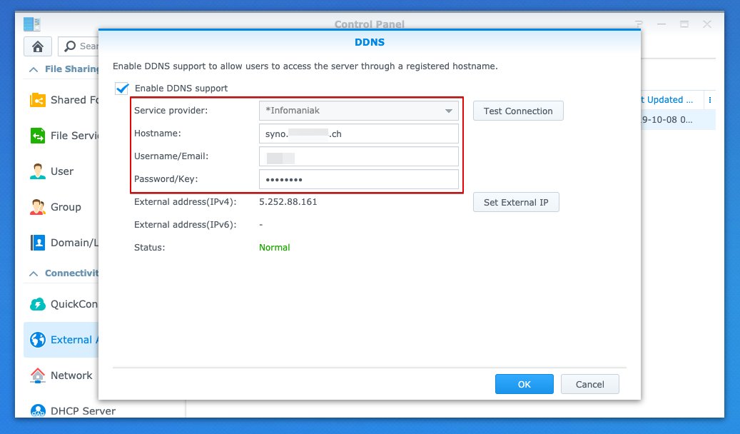

regarde par là :
c'est un exemple chez infomaniak mais faut s'inspirer

je serais toi (mais je ne le suis pas) je ferais :
d'abord création d'un compte chez synology.me (plutôt que servemp3), pour avoir un nom genre meonie.synology.me
puis je renseignerai la page suivante comme ça :
je clique sur Test connexion pour renseigner login/password
ensuite je ré-essayerai DS audio en 4G en mettant le serveur meonie.synology.me
