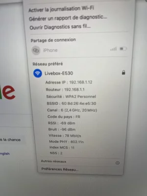

Salut merci pour la réponse, Alors pour les gigahertz je sais pas trop…
Il faut que l'icône Wi-Fi soit bien présente dans la barre de menu en haut, ensuite tu maintiens la touche alt et tu fais un clic sur l'icône du Wi-Fi. Tu as beaucoup plus d'informations et en l'occurrence la fréquence en GHz sera affichée. Ça donnera ça...

Ok merci Je me retrouve donc avec ses résultats ??
Donc Speedtest en adéquation avec la qualité de ton wifi.
78Mbit/s de vitesse de synchronisation, en gros on divise par 2 pour avoir le débit utilisable soit environ 40Mbit/s et le Speedtest fait env 35Mbit/s.
