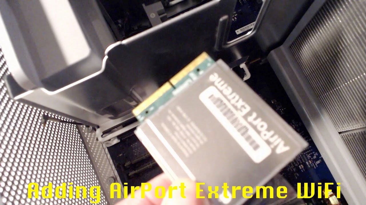

Je me permets de venir vers toi car j'ai reçu ma carte AirPort Extreme .
j'ai trouvé l'emplacement pour mettre la carte, l'ordinateur reconnait ma box, je rentre mon mot de passe et je n'ai pas de connexion.
D'après des tutos et le mode d'emploi , la carte devrait être connecté à un fil que ne trouve pas .Par contre j'ai trouvé deux fils noirs avec un embout metallique mais ils ne se connectent pas à la carte .Je pense que c'est une antenne......Aurais tu des conseils à me donner ?
Je te souhaite une bonne soirée Cordialement Jacky
Là, comme ça, non, faute de voir. Si c'est vraiment une carte Airport extreme comme celle ci :
Alors, il n'y a qu'un seul connecteur, pour l'antenne, à l'arrière : l'un de tes deux fils noirs (attention, un seul est celui de l'antenne WiFi, l'autre doit-être celui de l'antenne Bluetooth).
Bonjour, c'est exactement cette carte .Le probleme c'est les fils ne se connectent pas à la carte ?Dois je souder?Y a t il un moyen de différencier le bluetooth du wifi? désolé de te solliciter Merci

tu n'as branché l'antenne comme dans cette vidéo ?
dans cette autre vidéo on voit qu'il ajoute une antenne externe

Les faits , jai installé ma carte AirPort Extreme .Normalement je devrais relié ma carte a une antenne interne .Sur ma version il n'y en a pas comme sur la video que tu m'as envoyé et je ne peux pas installer ce type d'antenne externe.Par contre j'ai deux fils noirs près de ma carte ils sont terminés par des plugs mais impossible de les connecter à la carte au moins un?
