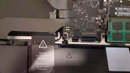

Yep Batterie apple d'origine selon moi... Il a du prendre un choc tout de même car un pas de vis de la batterie est cassé (je ne sais pas si je m'exprime bien...) voici la photo que j'ai prise (voir côté droit du triangle gris/blanc), si le problème persiste j'installe une nouvelle batterie.

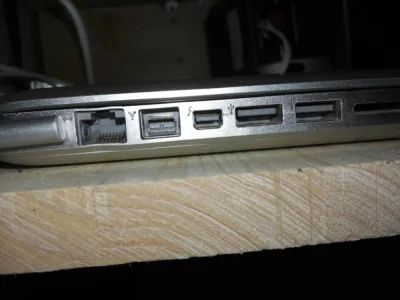

Moi c'était pareil sur le mien, après une chute dans l'escalier(côté prises), les fixation était cassé. Elle tenait juste grâce à l'autocollant.
Mais ça c'est pas trop grave, ce qui m'embête plus, c'est la prise usb à côté du thunderbolt qui est morte.
La coque est toute déformé au niveau de l'éthernet, et avant, (je l'est redressé depuis) au niveau du thunderbolt. 1602104652934.webp
La coque est toute déformé au niveau de l'éthernet, et avant, (je l'est redressé depuis) au niveau du thunderbolt. Voir la pièce jointe 194057
Ouch ha oui une belle chute certainement...Je ne suis pas habitué à me transporter avec un sac à dos je dois faire plus attention pour ne pas me retrouver avec un mbp définitivement mort alors qu'avec les modifications que je viens d'apporter il est au top !
Il se trouve que c'est pas moi qui l'a fait tombé, c'est mon père, en tombant, il s'est mangé la fente du lecteur DVD dans le manton, il y a 1-1 partout du coup.
Il est tombé sur le port thunderbolt, mais c'est la prise usb d'à côté qui fonctionne plus, j'ai pas compris.

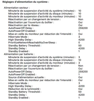

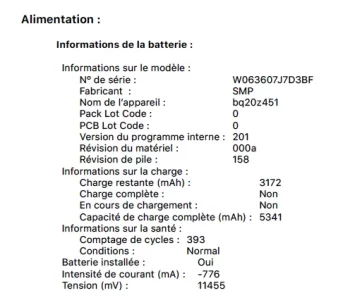

As tu regardé dans Information Système / Matériel / Alimentation ?
