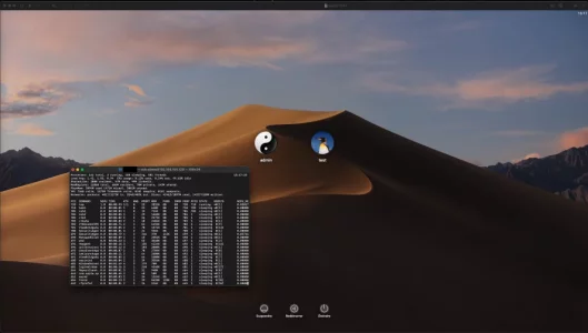

Ce problème survient également quand aucune session n'est démarrée. Il n'y a donc pas de synchronisation iCloud, de sauvegardes Time Machine
Aucune session graphique de démarré ne veut pas dire que MacOS ne fonctionne pas.
Par exemple sans session graphique de démarrer on peut très bien ce connecter à un compte utilisateur en SSH, effectuer certaines tâches...
Tu peux par exemple désactiver (si c'est toujours présent sur le M1 et si tu en as pas besoin) "réactiver lors des accès réseau".
Bonjour. Merci beaucoup pour cette information. C'est quelque chose dont j'ignorais totalement; je pensais qu'une session devait être ouverte pour que le Mac réalise des tâches liées à cette session! Comme quoi, on en apprend tous les jours!
