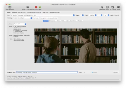

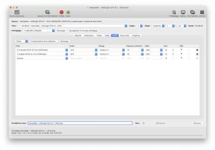

Je viens de refaire le test pour toi, voici les 2 images qui confirment l'approche des 11h qui se sont transformées en plus de 16h entre le moment de faire les imprimes-écran et le moment de ce message.
Alors peut-être qu'il y a un souci sur l'iMac, mais pourtant il est de 2018 avec 4,2 GHz en i7 et 64 Go de DDR4 2400 MHz, SSD..., et rien d'autre ne tournait au moment du test avec HandBrake.
Je serai scié de savoir que cela vient de mon ordi...
Doit-on avoir un iMac Pro à plus de 5000 euros pour faire cela ???!!!!! Je n'espère pas, ce serait incompréhensible et inadmissible.
Bref la solution précédente (@zeltron54) me convient très bien.
MERCI à tous.

Pourtant je n'ai rien changé à ce niveau.
Cela correspond à du 3840 x 1600 pixels en 60 FPS... ce qui est le mieux proposé par HandBrake en terme d'image H.265 et qui doit correspondre à du 4K sous du UHD (et même du UHDLight) ?!!!!
Sauf si je fais erreur depuis le début, mais en recherchant sur des sites c'est bien la résolution des 4K généralement. Et plus il y a de FPS plus fluide est la vidéo, mais égarement plus lourde, donc de meilleure qualité.

Je parle du nombre de FPS que Handbrake encode à la seconde. Pas de la fréquence de rafraîchissement du flux vidéo, qui est effectivement à 60… mais ce sont des Hz, pas des FPS.
Ce que je vois sur ta capture d’écran c’est que Handbrake rame pour réencoder. Et je suis convaincu que c’est parce qu’il réencode la vidéo, au lieu de se contenter de réencoder uniquement le flux audio tout en conservant le flux vidéo sans y toucher.
Mardi je retrouverai mes Mac et je ferai un test en récupérant ton fichier de Interstellar.
Heu, là j'avoue ne pas suivre...
A gauche de l'image type de la vidéo, il est bien écrit 60 FPS... il s'agit bien donc de FPS... pourquoi me parles-tu de Hz ??
