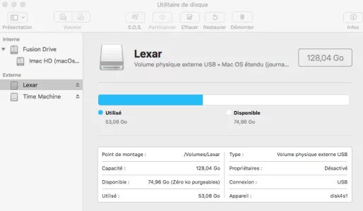

J'ai brancher ma clé au mac et ouvert l'utilitaire de disque et j'ai ça (voir photo) et quand je clique sur effacer , il me met

:coucou: yateich
L'«Utilitaire de Disque» ne t'affiche que le volume de la clé > pas le disque physique. Tu ne peux donc pas changer la table de partition du disque.
Va à : Applications > Utilitaires > lance le «Terminal». Dans la fenêtre ouverte > saisis la commande (informative) :
diskutil list
  • tu vas voir s'afficher le tableau des disques attachés au Mac > avec leurs paramètres de tables de partition > et de partitions
Poste ce tableau ici en copier-coller (pas de capture) > mais attention ! > avant de faire ton coller -->
  • dans la page de ce fil de MacGé > presse le bouton (carré avec une croix inscrite - juste au milieu de la largeur de la fenêtre totale) dans la barre de menus au-dessus du champ de saisie d'un message > menu  : </> Code > par ⌘V colle dans la fenêtre Code > presse le bouton Insérer (ce procédé permet un affichage fenêtré qui économise l'espace de page en respectant la mise en forme des tableaux du «Terminal» --> d'où une plus grande lisibilité)
=> ces informations donneront une idée de la configuration du disque. Et je pourrai te passer une commande qui va initialiser la clé comme il faut.
