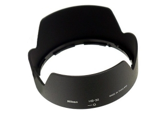

Je plussoie ! Encore un coup du HB-32 !
C'te honte..... :rose:
Ça s'est reproduit....... et c'était bien ça ! :rateau: :rateau: :D
Chié ! :hein: À 6 mois de la fin de ma garantie échange à neuf... j'espérais qu'z'alliez m'sortir un bon gros problème des familles mouah ! :o :D
Bon bah merci quand même ! :( :D

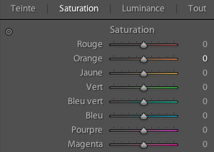

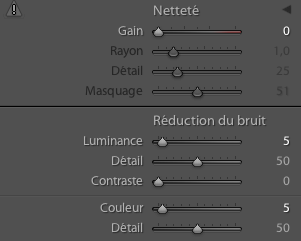

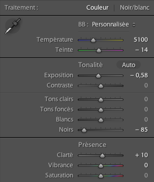

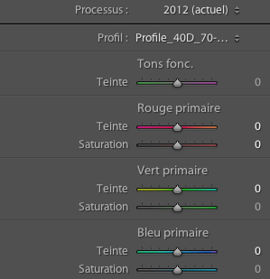

Voici le développement :
La courbe revient donc à sa place:
On l'a vu dans les réglages, je vais chercher le point noir (en fait ici juste sur deux couches) et c'est essentiellement ça qui donne le contraste à l'image.

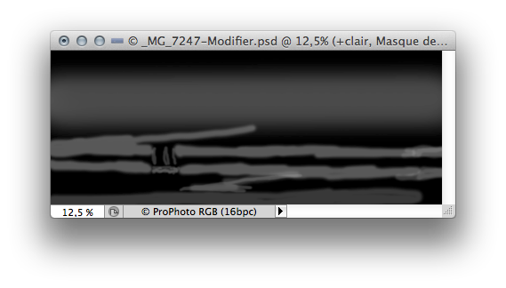

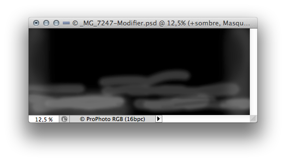

Il reste à la tirer. La c'est photoshop qui s'y colle avec une technique du masquage qui reproduit ce que l'on fait avec les mains sous un agrandisseur.
Le masque clair
Plutot que de fermer l'image en assombrissant le haut, j'éclaircis le ciel au niveau de l'horizon ce qui ferme de manière plus douce. J'éclaircis également les reflets de l'eau.
Le masque sombre
Inversement j'assombris les zones sombres de l'ombre et je finis de fermer l'image en assombrissant légèrement les côtés.
Je n'ai finalement pas activé le calque de contraste.
Je vous passe les étapes d'accentuations qui sont ici automatiques : accentuation pour la source (40D) ; accentuation pour les images hautes fréquences (pour faire ressortir les rides de l'eau sans monter le bruit du ciel) ; puis accentuation pour l'écran.
