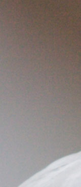

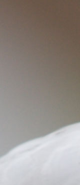

Je prends trois clichés : sous-ex d'1/3, sans correction, et sur-ex. de 2. Voici les courbes qui sont en gros ce que le dos de l'appareil aurait indiqué :
Après dérawtisation (La correction de bruit de lumière et de couleur ainsi que le renforcement sont inactifs pour la démonstration) on obtient des choses approchantes:

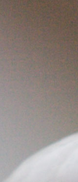

Mais si on passe en 100%, on voit très vite de grosses différences, ici, au niveau du bokeh :
Ca tue hein ? :rateau::rateau:
On note que la sous-exposition est légère pour ne pas sortir des possibilités du capteur. Cela est dû au fait que la scène étant claire, une exposition sans correction lors de la prise de vue donne une image sous-ex. D'où une sur-exposition de 2 crans pour obtenir une image à la limite du brûlé. Pour obtenir un bokeh encore plus lisse, j'aurais pu essayer de brûler franchement une couche (ce qui exige le passage en manuel, pour ceux qui n'avaient pas compris à quoi servait cette fonction :D:D:p)

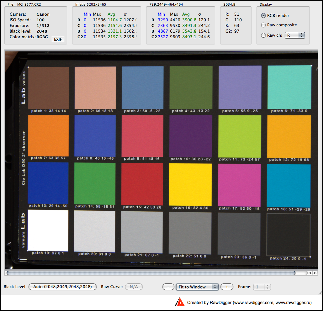

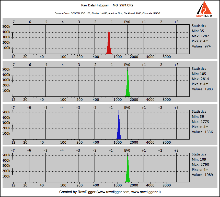

Voici une photo de mire à midi solaire. J'ai poussé mon exposition avec une courbe très à droite (sur le dos de mon APN, ça clignotait de partout)
La deuxième colonne présente les valeurs lumineuses présentent dans l'image pour chaque couche. On remarque rapidement que s'il y a bien des photosites qui codent un noir théorique total (0), on ne trouve aucun photosite qui code à plus de 11536. On est loin du 16384 théorique. On pourrait dire que j'ai sous exposé et qu'il n'y a tout simplement pas de blanc dans l'image. Comme je l’ai dit, j'ai au contraire surexposé. Il est plus probable que 11536 soit la valeur d'écrêtage du capteur ce qui expliquerait le fait que 4 couches présentent la même valeur maximale.
La troisième colonne présente ces valeurs pour une sélection donnée. Ici, j'ai sélectionné le carré blanc pour voir si des couches étaient écrêtées dans la valeur la plus lumineuse de la mire (qui clignotait sur le dos de l'appareil photo). Ce n'est pas le cas si la valeur d'écrêtage est bien 11536, la valeur maximum étant 9609.

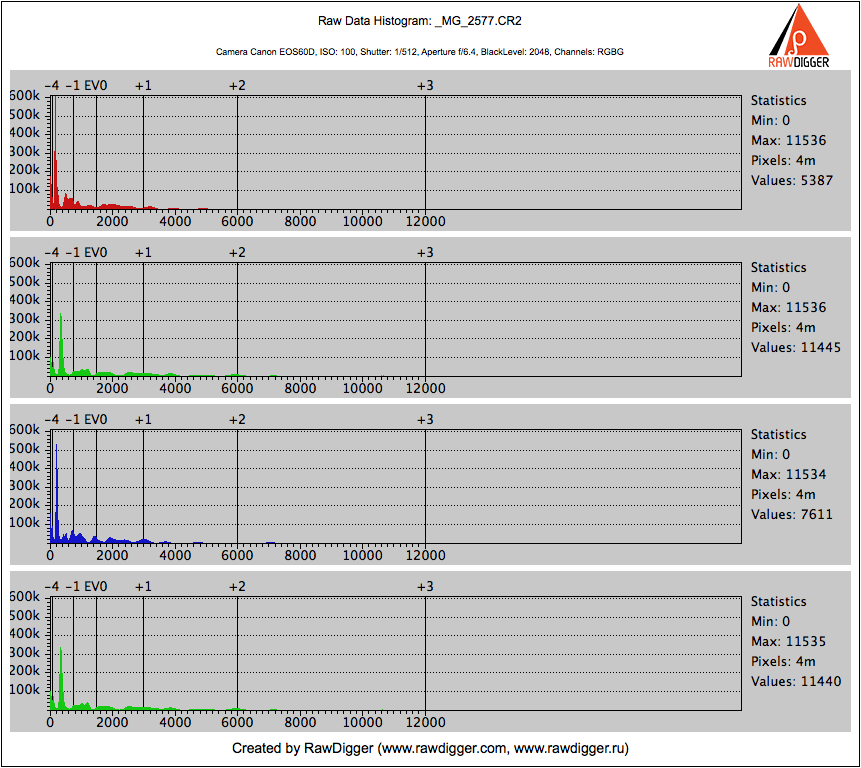

L'histogramme de Rawdigger permet de visualiser un élément technique (de cuisine ;)) qui me semble essentielle en numérique :
L'écart entre chaque valeur lumineuses d'un capteur est très loin de celui qui existe pour la vision humaine. La phase la plus importante du traitement d'un fichier Brut par le logiciel que vous utilisez pour traiter vos photos RAW est donc la phase qui consiste à passer de l'échelle lumineuse codée par le capteur à celle de la vision humaine.
En effet, pour un photosite, 400 photons, c'est deux fois plus lumineux que 200 photons. Mais pour la vision humaine, cette différence est juste perceptible. La vision humaine, comme tous les sens humains, présente un rapport logarithmique entre l'information physique qui se présente et l'encodage de l'information sensorielle. Ainsi pour un humain, l'écart de luminosité entre 200 et 400 photons est le même qu'entre 400 et 800 photons.
L'histogramme de l'image précédente le montre clairement.

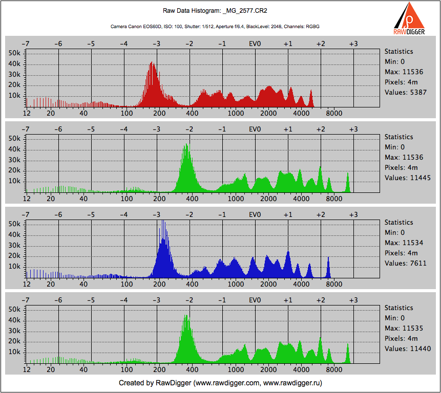

L'abscisse présente les valeurs lumineuses du fichier RAW. Je rappelle que l'histogramme présente le nombre de pixels (ordonnées) par valeur lumineuse (abscisses). Par exemple, il y a exactement 1805 pixels de la couche bleue qui sont à la valeur 1000 dans cet histogramme (RawDigger permet un export des données sous la forme de table).
L'échelle de luminosité est ici celle du fichier brut. Comme vous pouvez le voir, l'espace entre les valeurs 2000 et 4000 est le même que l'espace entre les valeurs 4000 et 6000. C'est pour cette raison que cette courbe doit vous sembler étrange. Il semble ici que l'image soit totalement sous-exposée car les pixels sont concentrés dans les valeurs sombres. Or, on a vu sur l'image qu'il n'en est rien. L'échelle d'abscisse du haut correspond à celle de la vision humaine. Pour un humain, l'écart entre EV0 et EV1 est le même que celui qui existe entre EV1 et EV2. Mais on voit bien que ce n'est pas le cas sur le graphique : la distance entre EV1 et EV2 correspond exactement à 2 fois la distance entre EV0 et EV1. Il suffit donc de faire une transformation logarithmique pour obtenir une équidistance entre les unités EV. Voyons ce que cela donne :
C'est cette transformation que réalise votre logiciel lorsqu'il traite un fichier RAW. Comparez bien les deux histogrammes. Il y a une compression des hautes lumières vers la droite. On part de plein d'informations et au final on n'a pas besoin de tout ça. C'est du gâchis, mais cela n'influence en rien le résultat final. Mais inversement, il y a un étirement des basses lumières vers la droite, et là, il n'y a pas toujours assez de données pour encoder ce niveau lumineux. Cela se voit sur l'histogramme par l'apparition d'un peigne à gauche, il y a des trous entre les barres. La continuité entre les différents niveaux de luminance est rompue. Non seulement on perd de la précision, mais en plus on ramène à droite, des informations qui sont plus susceptibles d'être brouillées par du bruit coloré. Retournez voir la comparaison des différentes expositions sur le Goéland. L'image sous-exposée présente un net bruit de couleur. Des couleurs apparaissent carrément là. Cela s'explique par le fait que les photosites génèrent eux-mêmes un niveau de luminance alors même qu'ils restent dans le noir. Le niveau augmente avec la température du capteur, ce qui explique qu'il est préférable d'éviter les pauses longues en numérique : ça fait chauffer le capteur et ça génère du bruit. Nous verrons plus loin que ce capteur génère du bruit jusqu'à des valeurs de luminosité de plus de 40. Par conséquent, il est difficile de savoir si l'information en dessous de cette valeur est le résultat de la lumière arrivant sur le capteur ou issue du bruit interne. Autant dire qu'il est préférable de ne pas utiliser les informations inférieures à cette valeur. Pour mieux voir l'effet de peigne, voici l'histogramme avec zoom sur la partie au-dessus de 12.
Le peigne est bien visible. On voit l'intérêt d'exposer avec une courbe à droite. Imaginons un tas de charbon sur un fond noir. Le fait de l'exposer au point que l'ensemble apparaisse gris clair permet d'encoder le sujet dans les zones de luminosité qui seront rendues avec énormément d'informations. Cela correspondrait à la région située autour de EV0 sur notre histogramme. Il suffirait ensuite de réduire l'exposition au "développement" pour ramener cette luminance dans les noirs. Mais c'est toute l'information qui partirait à gauche. On obtiendrait alors des noirs très précis, sans bruit de couleur, ceux-ci étant noyés dans le noir total. En fait on demanderait au logiciel de moins étirer les valeurs vers la droite, tout simplement.

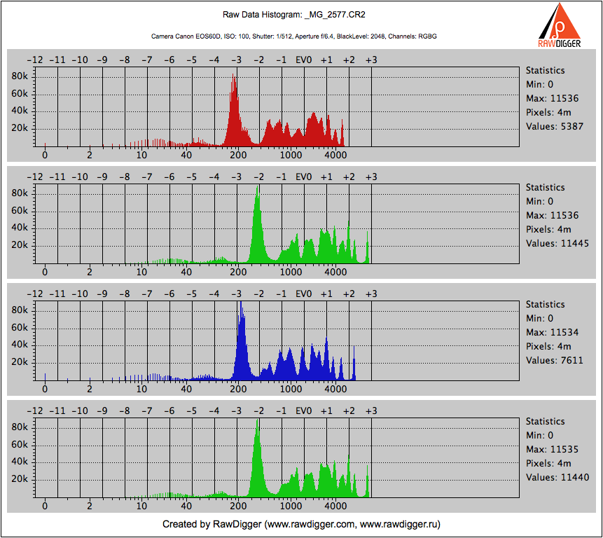

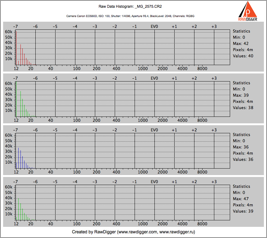

Je vais maintenant évaluer mon Capteur comme Christophe Métairie le propose afin de savoir précisément jusqu'où je peux exposer sans risque de perdre de l'information colorée (en brûlant une couche) et cela, en m'appuyant sur le barre graphe du viseur de l'appareil photo…
Il s'agit ici de déterminer le seuil bas du capteur, seuil en dessous du quel du bruit est produit par le capteur lui-même dans le noir total. Puis de déterminer le seuil haut, seuil à partir du quel toute information est codé de la même manière, le seuil d'écrêtage. Enfin on évaluera le niveau maximum lorsque le barre graphe de la cellule indique 0. Avec tout cela, on peut estimer à partir de combien de diaph on risque de brûler une couche et à partir de combien de diaph on va voir apparaître du bruit. Au passage, on estimera la dynamique du capteur.
Pour le seuil bas, c'est assez simple, on mettra un bouchon sur l'objectif, on déclenchera avec une vitesse rapide sur une faible sensibilité (ISO100). On obtient cela :
J'ai gardé la même échelle pour que l'on puisse comparer les graphiques. Elle est donc coupée à 12. On voit cependant clairement le seuil de bruit du capteur. Les barres grimpent vite en dessous de 20.
Les niveaux lumineux maximums par couche sont de R=42, G=39, B=36 et G2=47. Donc on va avoir du bruit coloré sur les parties d'images qui correspondent à des valeurs inférieures à 40. Mais l'histogramme montre que c'est surtout en dessous de 20 que les choses se gâtent.
Pour comparaison, les valeurs du Pentax 645D de Christophe Métairie sont respectivement 17 ; 19 ; 15 ; 18. Pour ceux qui avaient un doute, mon 60D ne joue pas dans la même catégorie. :siffle:

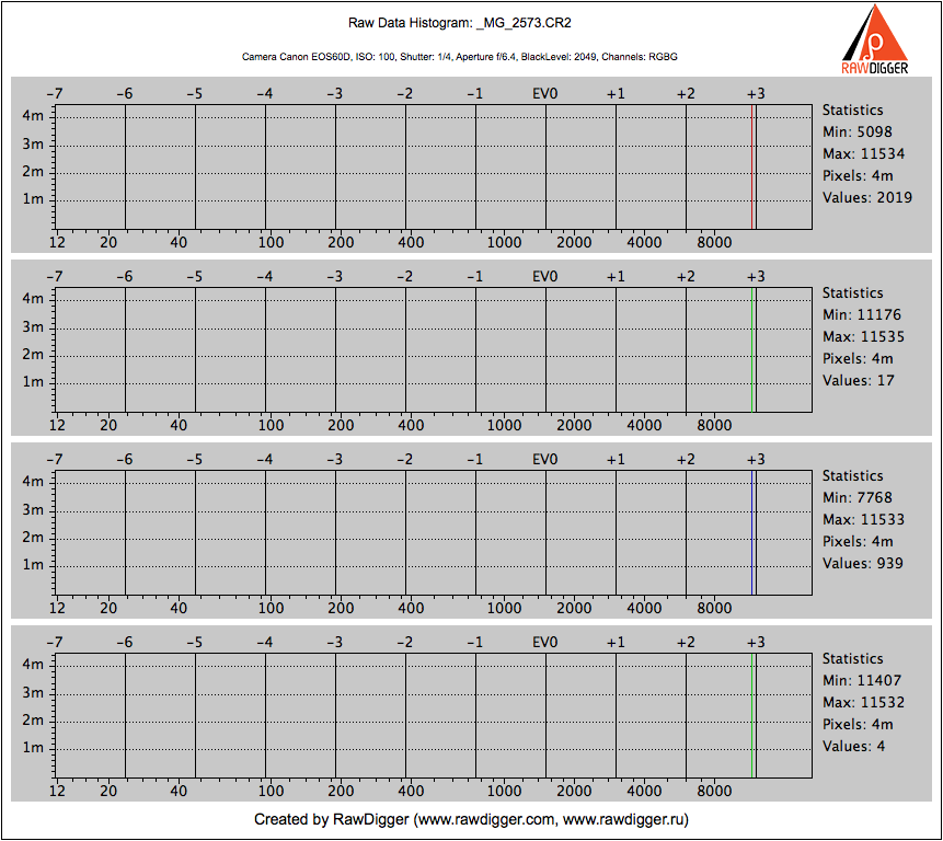

Pour le seuil bas, il faudrait prendre un blanc parfaitement blanc. J'ai utilisé le dos d'une carte de référence à 12 heures solaire. Pour ne pas prendre de risque j'ai surexposé de 10 diaphragmes. J'ai donc calé le bar graphe de ma cellule sur 0 puis j'ai surexposé de 3 fois 10 crans, mon appareil étant règles avec un pas d'1/3 de diaph. Avec ça, je ne devrais pas avoir beaucoup de photosites qui ne soient pas à leur niveau maximum.
Et bien, il y en a tout de même. On a des minis un peu en dessous des maxima. Mais l'histogramme nous montre que c'est rare. J'ai donc presque tous les pixels qui sont sur la valeur maximum. Ces valeurs sont R=11534, G=11535, B=11533 et G2= 11532. Il s'agit bien des valeurs que nous avions déjà identifiées sur la mire. On est donc assez loin des 16384, maximum théorique en 14 bits.
Pour comparaison, les valeurs du Pentax 645D de Christophe sont respectivement 15872 ; 15865 ; 15866 ; 15866. Pour ceux qui avaient encore un doute, le 60D ne joue vraiment pas dans la même catégorie. :eek:
Pour évaluer le 0 de la cellule, on refait une photo de la même surface blanche, mais en calant le barre graphe de la cellule à 0.
On voit que mon blanc n'est pas du blanc pour le capteur. Comme chez Christophe le vert est aussi franchement à droite, j'en déduis que c'est une caractéristique des capteurs. J'avais oublié de dire que c'est moi qui avais placé le EV0 à 1500. Il fallait bien que je le mette proche du 0 de ma cellule, je l'ai placé dans le vert. Par contre mon bleu est aussi en décalage par rapport à mon rouge, ce qui n'est pas le cas sur le Pentax de Christophe. Mais lui utilise un blanc garanti comme blanc. C'est peut-être ça. Donc mon calcul va être imprécis. Mais de toute façon, cela va être le vert qui va brûler le plus vite vu qu'il est déjà bien à droite.
