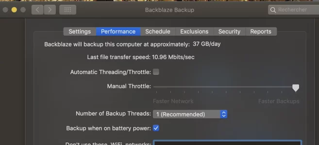

Depuis plusieurs années maintenant j'ai une sauvegarde de mon DDI en continu chez BackBlaze (+ de façon discontinue un DDE avec tous mes contenus multimedia). C'est complètement transparent au niveau de l'utilisation de ma machine.
Mais le facteur limitant n'est pas ma bande passante en up, c'est leur serveur.
