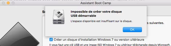

re, oui j'ai tjs le même souci d'espace insuffisant
J'ai Parallels qui est deja installé sur mon Mac avec Windows 10 peut être que ça crée un problème ?
Mais est-ce que l'espace déclaré insuffisant concerne le volume interne MAC OS => pour une question de repartitionnement ?
- ou le volume externe WININSTALL de la clé => pour une question de téléchargement de composants d'installation de Windows ?​
je viens de le refaire pour faire la capture ecran, c'est l'usb a mon avis , le truc c'est que je viens juste d'acheter cette clef et qu'elle fait 64 Go , formater en FAT
voici la capture:
capture-de-cran-2020-10-01-a-22-11-15-png.193281
du coup je ne sais pas quoi faire de plus ?
    61,8 KB · Affichages: 199
En effet : le problème ne concerne pas le volume interne et son repartitionnement. Mais la clé USB et sa configuration de disque d'installation démarrable de Windows.
