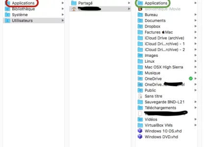

C'est pas très compliqué, les applications de base et que tu veux avoir sur les deux session, tu les laisse dans le dossier "application" de ton disque dur, celui entouré en rouge
Après celle que tu veux avoir que dans une seul des session, tu les met dans le dossier "application" de la session en question celui entouré en vert
Tes app à toi dans ton dossier "application" les apps à elle, dans son dossier "application" et les apps de tout le monde dans le dossier "application" principale, du disque dur

ça marche super. Je n'avais pas le dossier Applications dans la seconde session mais je le créer et j'ai installé illustrator dedans en choisissant l'emplacement.

Salut,
Ma question est certainement naïve, mais comment fait-on pour déplacer une application du dossier rouge vers le vert? J'ai essayé mais je n'arrive qu'à créer un "alias" dans le dossier vert...
Merci d'avance pour vos conseils!
Appuie sur la touche alt quand tu fais ton déplacement ;)

Mais alors au final, comment fait-on pour installer une application uniquement dans le dossier d'un utilisateur, et pas dans le dossier commun? Nous sommes une famille de 5 avec chacun notre propre session, et nous sommes "pollués" par les applications des uns et des autres.
Tu suis les instructions des messages #2 et #3.
Ensuite, il y a (en gros) deux manières d'installer des applications personnelles (celles livrées avec le système sont le plus souvent immuables) :
— celles que tu installes en glissant leur icône dans le dossier Applications de ton choix (le vert ou le rouge) ;
— celles livrées sous forme de fichier .pkg qu'il faut double-cliquer pour lancer un script d'installation. Dans ce cas, tu as souvent un bouton d'option qui permet de choisir l'emplacement où tu vas l'installer.
Il faut évidemment chaque fois être d'abord connecté avec la bonne session utilisateur.
