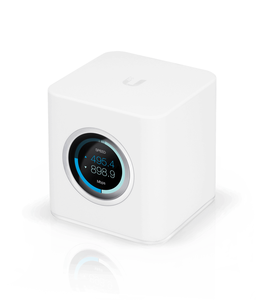

J’ai acheté un petit routeur Amplifi HD qui fait parfaitement le job. Il crée un sous réseau. Tout les devices sont dessus et se voient

Je ne critiquais pas ta réponse qui est tout à fait valable (peut être un peu luxueuse, un Amplifi sans Internet c'est dommage ;)), je donnais juste un point de vue complémentaire :up:
