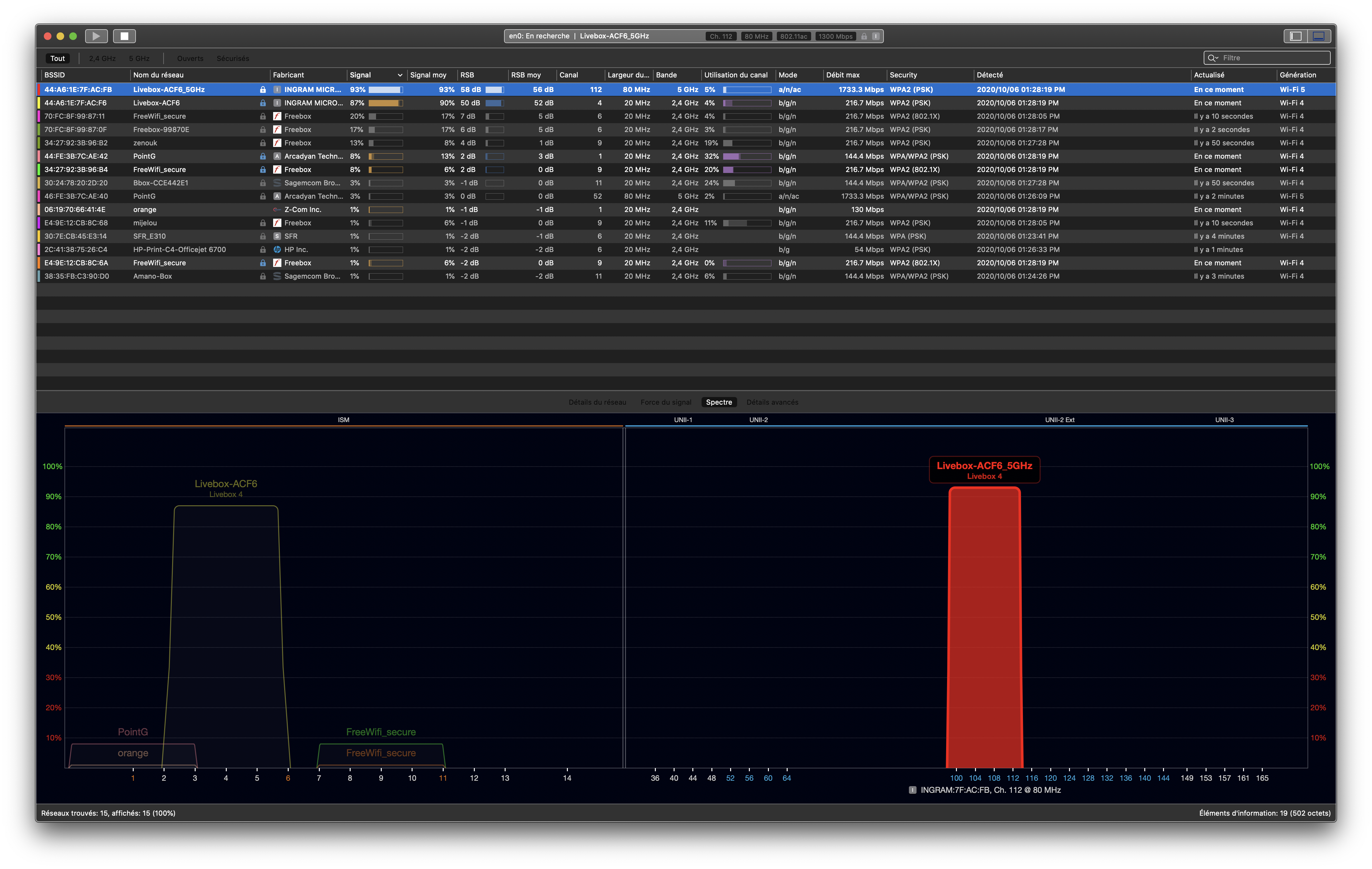

là, en wifi, c'est surtout le débit du WiFi que tu mesures …
refais la manip' avec un câble RJ45 …
surtout si tu es sur la bande 2,4 Ghz … (216,5 Mb/s max)
il faut entrer sur l'interface de ta box (192.168.1.1) et dans la section WiFi décocher l'option pour avoir le même nom de réseau en 2,4 ET 5 Ghz -> tu va voir apparaitre deux réseaux WiFi:
Livebox-XYZT et Livebox-XYZT-5Ghz
c'est sur ce deuxième qu'il faut se connecter pour avoir le débit max … (1733,5 Mb/s) (sur ma livebox 4)
donc en WiFi tu ne pourras pas exploiter pleinement tes 2 Gb/s …
pour profiter de tes 2 Gb/s c'est interface Ethernet (RJ45) en 10 Gb/s obligatoire !!!
-> câble réseau catégorie 6 …
Même pas !!!
je viens d'aller voir la doc Livebox 5:
Equipée de 4 ports gigabit Ethernet et d'un wifi 4x4 AC, la Livebox 5 peut distribuer entre plusieurs appareils jusqu'à 2Gbit/s de débit descendant (dans la limite de 1Gbit/s par équipement) et jusqu'à 600Mbit/s en débit montant.
donc c'est en WiFi 5Ghz que tu auras le meilleur débit …
Ça c'est un choix qui n'est pas idéal pour tout le monde : en laissant le même nom tu permets à tes appareils de choisir le meilleur réseau en fonction de leur localisation et de l'atténuation. En forçant 2 réseaux tu as le choix, mais tu dois gérer la bascule manuellement lorsque tu l'éloignes de la Box.
