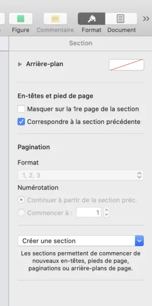

Je cherche depuis des heures. Je sais le faire sur Word mais je n'y parviens pas sur Pages : lorsque je tente de suivre, je n'ai pas "section", j'ai "signet" à la place (en haut à droite de la capture d'écran).
Une suggestion ?
P.S. - je ne peux pas juste "passer sur Word pour régler ça" : j'ai tous mes étudiants en ligne qui me demandent comment on fait... sur Pages.
Merci d'avance !
    14,8 KB · Affichages: 1 671

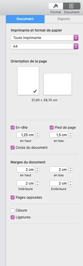

Quelle version de Pages utilises-tu ?
Peux-tu poster une capture d'écran de ce que tu vois sous "format" et "document" ?

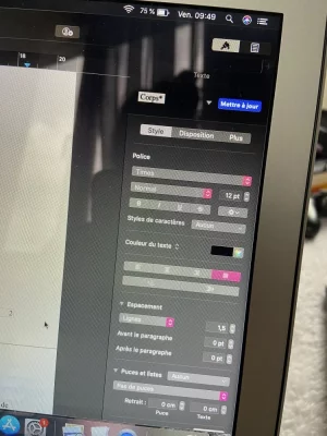

Bonjour, c’est la version 10.0 qui es installée.
Je cherche à savoir comment paginer à partir de mon sommaire jusqu’à ma conclusion
Merci de votre réponse.
Sur la barre de gauche, il faut sélectionner une page (dans les vignettes).
Des lors que je clic à l’endroit où je veux ajouter ma section , la colonne avec « section » disparaît
Dans la colonne de gauche, (des vignettes), tu sélectionnes la page sur laquelle tu veux commencer une nouvelle section.
