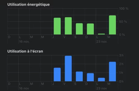

Depuis quelques temps, la batterie a tendance à se décharger plus vite (depuis Catalina 10.15.7 je dirais). Avec MacOS Big Sur, que j'ai installé il y a 6 jours, le phénomène s'est énormément accentué (voir capture des paramètres).

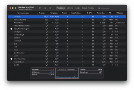

J'ai réinitialisé le SMC, comme proposé sur beaucoup de sites. Mais le problème continue et en regardant le moniteur, je me suis rendu compte que le processus coreduetd utilise près de 100% du processeur.
Peu d'informations sont disponibles à ce sujet sur Internet, c'est vraisemblablement lié à Handoff et iCloud. Je me demandais donc si certains d'entre vous auraient une idée qui pourrait me permettre de résoudre ce problème, assez embêtant au demeurant.
