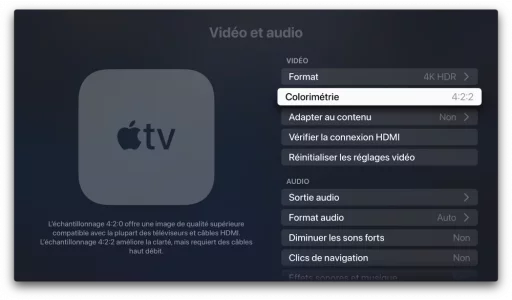

Super merci beaucoup je vais essayer tout ça ce soir !
Et la colorimétrie je la règle sur la TV ou sur l'Apple TV ?
