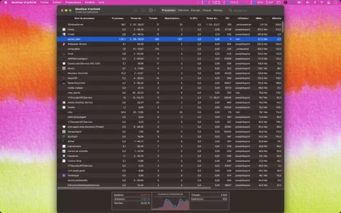

En fin d’après-midi aujourd’hui et après avoir travaillé avec toute la journée, j’ai été forcé de redémarrer car celui-ci ne répondait plus. L’écran était partiellement figé avec certains éléments s’affichant en transparence et d’autres pas du tout à l’image d’un glitch (voir photo 2 pour exemple, nb. il s'agit d'une photo trouvée sur le net mais qui représente bien le problème que j'ai rencontré). Je pouvais toujours interagir avec l’OS mais celui-ci était illisible.
Puis, dans la soirée, il a redémarré subitement affichant le message « Votre ordinateur a redémarré en raison d'un problème. Pour poursuivre le redémarrage, appuyez sur une touche ou patientez quelques secondes. » avec le logo de démarrage en arrière plan. Je vous joins le rapport d’erreur au bas du post.
Je précise qu’une fois redémarré, l’ordinateur fonctionne sans problème hormis des ralentissements soudains et durant moins d’une minute dûs, selon moi, à des charges de CPU qui monte à 98% (vu sur le moniteur d’activité ainsi que sur Istat menu). Ce problème tend à disparaitre lorsque j’oriente un ventilateur vers le mac de façon à ce qu’il ne chauffe pas trop (je travaille dans une pièce relativement peu aérée…). Un exemple cet après-midi en photo 3.
Selon vous, y a-t-il une quelconque opération à faire, faudrait-il réinstaller Mac Os sans ma session Time Machine ? C’est la solution que j’aimerais éviter car j’ai de nombreux petits plug-ins dont la configuration prendrait beaucoup de temps…
Merci d’avance pour vos réponses !
Joseph
Oui.
Quitte à le faire sur un disque externe vierge.
Mais tu dois tester une configuration propre, sans rien avoir installé (donc uniquement l'OS) pour vérifier si le hardware est OK.

Je trouve que tu as beaucoup de problèmes (enfin, ton Mac… ;) ):
roblèmes graves:
  Les choses qui figurent ici ont besoin de correction immédiate.
  Serveurs mandataire - Serveurs mandataires de réseau détectés. C’est peut-être à cause du logiciel malveillant.
  Usage lourd de l’unité centrale - Quelques opérations utilisent une grande quantite de l’unité centrale qui est hors normale.
  Sécurité Apple désactivé - Cet ordinateur n’a pas de logiciel de sécurité Apple. Il est à risque de l’infection du logiciel malveillant.
Problèmes légers:
  Les problèmes qui figurent ici n’ont pas besoin de correction immédiate, mais il est possible qu’ils deviennent plus graves dans le futur ou qu’ils soient des occasions d’amélioration.
  Logiciel en plantage - Il y a eu quelques plantages de logiciel.
  Logiciel avec grande usage de l’unité centrale - Il y a eu quelques logiciels qui ont eu grande usage de l’unité centrale.
  Modifications du système - Il y a un grand nombre de modifications du système qui courent dans l’arrière-plan.
  Emballement d’une opération de l’utilisateur - Une opération de l’utilisateur utilise une grande partie de l’usage de l’unité centrale.
  Bas performance - Le rapport EtreCheck a requis un temps trop long pour courir.
  Utilisation intensive d’E / S - Votre système est fortement utilisé par les E / S. Cela réduira la performance de votre ordinateur.

Je poste ici le rapport, dois-je réparer tous les problèmes graves qui y sont indiqués ? Ou chercher sur internet l’utilité ou non des processus mis en cause ?
Je commence dans un rapport EtreCheck par regarder la fin et à chaque fois, bingo. Tout ce qui suit et il y en a une pelletée pose problème...

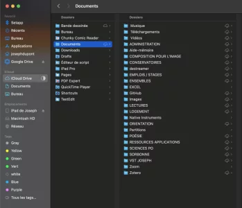

  • Faire un tri dans mon dossier Icloud que j'ai configuré avec les dossiers Bureau et Documents pour contenir la quasi-totalité de mes données (photo 1), pour ne garder que les dossiers et fichiers que j'utilise vraiment.
  • Noter les applications dont j'ai besoin et les installer une à une après la Clean Install.
  • Synchroniser de nouveau Icloud après la Clean install.
Est-ce que cette procédure de ménage vous semble cohérente ? Ai-je oublié quelque chose ?
Merci encore pour votre temps et bonne journée ensoleillée (j'espère )
Oui et peut être…
Je n'ai pas vu quand est ce que tu fais ta sauvegarde ? o_O
Après, réinstalle doucement tes applications : doucement, pour avoir le temps de travailler un peu et vérifier que tu n'as plus de problèmes. Puis tu en installes de nouveau quelques unes et tu refais une pause.
