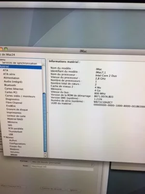

Salut.
Dans un premier temps : menu Pomme > À propos de ce Mac, puis Cliquer sur rapport système > Matériel. Dans la partie droite, tu as toutes les infos sur ton Mac. ;)
Salut.

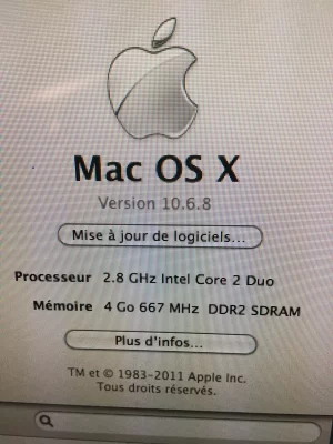

je n'ai pas rapport systeme. voici ce que j'ai dans 'à propos de ce mac'

Est-ce que tu as le volume de l'OS affiché sur le Bureau (le nom est Macintosh HD par défaut ; icône d'un rectangle gris) ?
Donc tu es sous Snow Leopard 10.6.8 et non pas sous OS X Mavericks 10.9.5 et pour les informations supplémentaires, il faut faire un clic sur l'onglet Plus d'infos...
Non sur 10.6.8 mais il y a un bouton "Plus d'infos"... c'est pareil. ;)
Core2 duo à 2,8 ghz... A priori un early 2008
Comme tu es en 10.6.8, la mise à jour vers 10.7 Lion serait pas mal.
