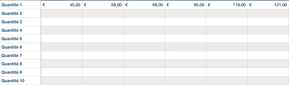

Bonjour à tous, je post à la suite de ce sujet, n'ayant pas trouvé dans les recherches (ou mal cherché...) J'ai une liste de prix sur Numbers et j'aimerais appliquer un tarif dégressif sur les quantités... Je suis utilisateur basic de Numbers, merci de votre indulgence.

Désolé, oui c'est exactement ça le principe! j'ai des articles et je souhaite faire une remise de quantité de 1 à 10 et appliquer la formule à l'ensemble des produits. Merci infiniment!
Voilà comment ce compose actuellement mon tableau...

C'est moi qui suis désolé, je ne comprend rien à ton tableau, je ne vois pas ce que les cellules doivent afficher !
Remise de quantité ? c'est quoi ?
Quelles sont les valeurs de ces remises (% ou -xx€)
dans ton tableau, Je suppose qu'il y a 1 article par colonne ?
Enfin j'ai beaucoup trop de questions pour pouvoir t'aider !
Jojo2020
Nouveau membre
11 Décembre 2019
4
55
Comme je l'ai dis je suis novice... Chaque colonne représente un article. J'aimerais faire un prix dégressif pour des commande de 1 à 10 pces par article. en ayant le même taux de remise sur chaque article. Par ex: 2 produits -5% 3 produits - 7% 4 produits -9% etc.. Si je suis pas claire, te casse pas la tête. Merci de ta patience!
zeltron54
Membre d’élite
29 Mars 2008
1 483
228
Lorraine
Ok donc dans chaque cellule tu mets la formule style : "prix de l'article" * xx%
Prix de l'article est le numéro de la cellule contenant le prix de cet article ...
xx% et le pourcentage de remise (exemple pour 7% il faudra écrire 93%
