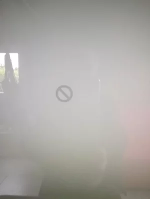

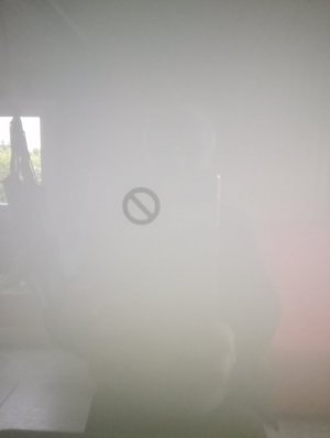

Mon Imac ne démarre plus qu'en maintenant la touche Alt enfoncé. Si je ne maintiens pas la touche Alt enfoncée, j'ai l'écran ci-joint qui reste présent jusqu'à je me décide de forcer l'extinction.
Je crois mais n'en suis pas sur, que ceci arrive depuis qu'une maj système ait été faite automatiquement.
Que faire, svp, merci
Cette icône indique que ton iMac ne trouve pas de version de macOS laissant supposer un problème avec le disque dur interne.

Re
Oui j'ouvre ma session et tout fonctionne quand j'ai maintenu la touche Alt enfoncée au démarrage. Si j'avais un problème avec le disque dur, il n'aurait pas démarré avec la touche Alt ???
Je vais néanmoins faire les 3 manip recommandées
