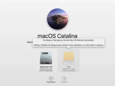

EDIT : Quand je veux installer la MAJ sur le SSD je ne peux pas sélectionner le disque
