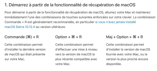

Donc si tu redémarres sur la Recovery, tu devrais pouvoir faire un => réinstaller MacOS ... qui ne devrait pas toucher aux données déjà écrites.
Tu vas arrivé sur Utilitaires de disque que tu vas quitter ==> cmd +Q
Et choisir réinstaller MacOS

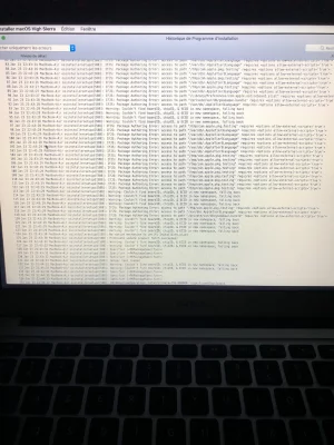

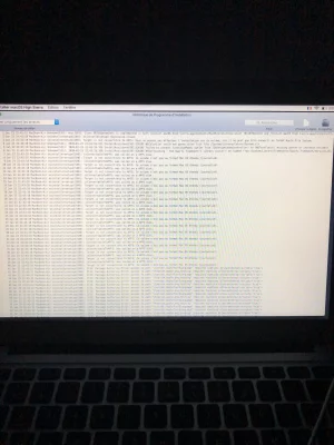

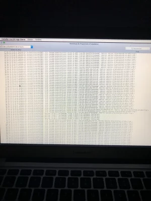

Il y a un problème de format de disque.
Mais là il faudrait l'aide de @macomaniac
Pictory22 : tes copies d'écran sont trop petites pour qu'on arrive à bien voir (surtout celle de ton post #20)
