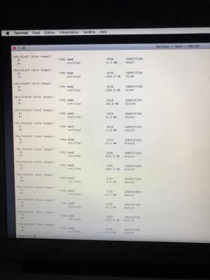

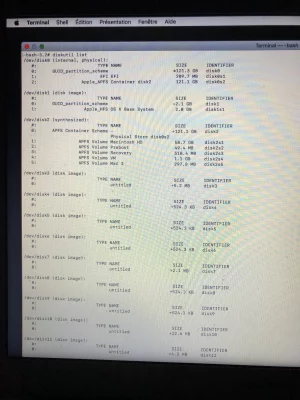

Dans Utilitaires de disque en haut à gauche vois tu le nom Terminal ?
diskutil list
Si oui, entre cette commande, valide par Entrer ↩︎, fais des photos que tapoteras ici

Tu te débrouilles nickel ...
Passe cette commande =>
diskutil info disk0s2
+ photo comme l'autre.

Pictory
À mon niveau, je m’arrête là dans l’inspection de ce disque.
Je suppose que vieux Terminaleux :coucou:louche sur ce post ...
tu " devrais " pouvoir garder tes données ( ne touche à rien d'autre )
