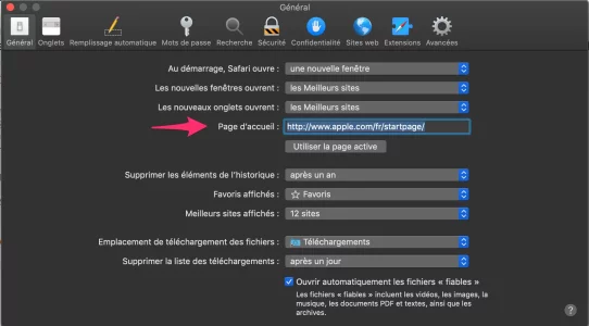

Tu as quoi comme adresse à cet endroit ? ( screen )
Mets ça si ce n'est pas pareil => http://www.apple.com/fr/startpage/
Je m'étais fait avoir un coup avec Yahoo, c'est par hasard que j'avais trouvé ...
