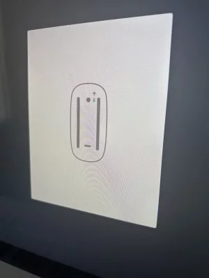

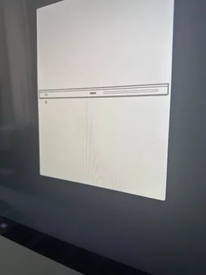

Bonjour je souhaiterais avoir de l’aide depuis un moment quand je veut désactiver le SIP de mon IMac fin 2015 et que je redémarre avec la touche CMD + R cette photo s’affiche en m’indiquant d’activant ma souris et mon clavier mais ma souris est déjà activé et je n’ai pas de clavier Bluetooth j’utilise un clavier filiaire.
Il faudrait à tout prix que j’accède au terminal pour pouvoir désactiver le SIP via la commande CMD + R
Serait il possible de m’aider s’il vous plaît.

Merci pour la réponse
Alors je n’ai pas encore essayer en débranchant le clavier mais j’ai essayé avec une autre souris Magic Mouse et ça a marché donc c’est bizarre pourtant ma souris est quasiment neuve je l’ai acheté il y a un an…
