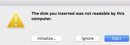

au redémarage voila que le disk n'est plus visible dans le finder : et j'ai un message d'erreur qui s'affiche "The disk is unreadable"
je pense que le redemarrage forcé a été fatale. Note j'ai un autre disk externe 2T, lui n'a pas eu de souci.
donc quand je branche le disk istorage 4T maintenant j'ai ce message:
quand je click sur initialise je vois ça :

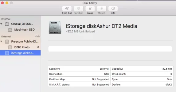

J'ai essayé l'option First aid, je vois operation OK, mais pas de changement.

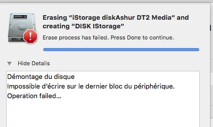

j'ai aussi essayé de faire erase mais ça se plante aussi avec un message d'erreur : "Erase failed"

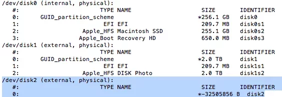

depuis le terminal j'ai fait la commande diskutil list je vois le disk en question qui est en disk 2 mais pas de nom, plus de partition et le size est -32MB

La mention : "The disk you inserted was no readable by this computer" (le disque que vous avez branché n'est pas lisible par cet ordinateur) --> signifie que le disque en question n'a pas de table de partition (descriptrice de partitions) inscrite sur les blocs de tête du disque. Il s'agirait donc normalement de réinitialiser le disque > c'est-à-dire d'inscrire une table de partition neuve décrivant des partitions.
- ce que tu as tenté de faire dans l'Utilitaire de disque. Mais cette opération a retourné le message d'erreur : "Impossible d'écrire au dernier bloc du périphérique". Ce qui témoigne d'un échec à inscrire une nouvelle table de partition. D'après mon expérience d'une série de cas analogues sur les forums --> ce message d'erreur signale que le DDE est HS. Comme tu peux le voir dans le tableau de diskutil posté en dernier > si le disque est blanc de paramètres > sa taille est évaluée à un -32 Mo absurde pour un disque de 4 To. Je dirais que le contrôleur du disque est HS et ne gère plus de manière valide l'espace des blocs du disque.​

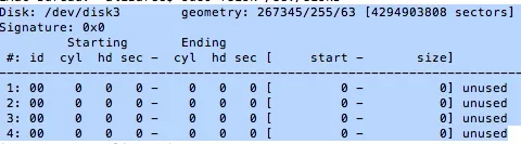

sudo gpt -r show /dev/disk3 : gpt show: unable to open device '/dev/disk3': Operation not supported by device
sudo fdisk /dev/disk3
