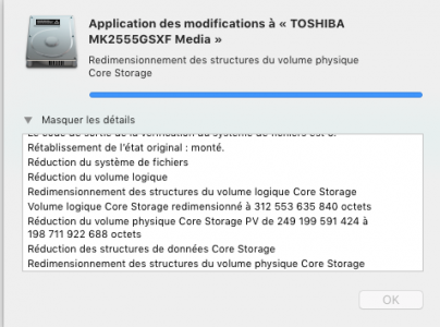

Mon but étant de faire un dual boot je dois partitonner mon disque pour cela. J'avais déjà amorcé une tentative mardi qui avait échoué et qui a participé au problème résolut hier. Ce matin j'ai lancé la procédure de partitionnement du FusionCore de 50 Go en MS-DOS(FAT)--> pour du Linux.
Et de nouveau le même problème, voila le screen au moment ou il bloque :
J'ai donc réitérer la procédure juste au-dessus afin de résoudre le problème. Toutes les commandes me retourne un code d'erreur 0 sauf la dernière :
