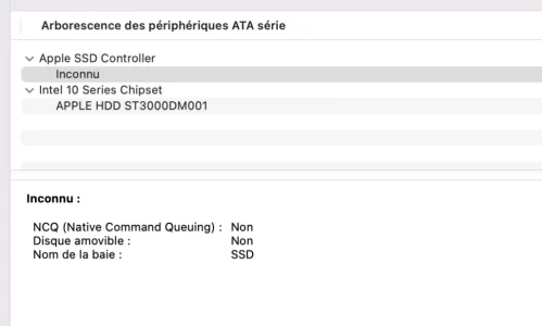

Merci pour ta patience La barrette est détectée à certain moments et non détectée à d'autres, exemple en ce moment le rapport donne ça:
je vais essayer de relancer pour voir si elle apparait...
Ce n'est que lorsqu'elle réapparaîtra que tu pourras tenter de récupérer tes données. A priori c'est bien ta barrette SSD le problème, faux contact dû à un excès de chaleur interne, va savoir ?
IL n'est pas réapparu pour l'instant et sur information système en ce moment je n'ai même plus la détection du Apple SSD contrôler, je ne vois que les informations relative au Disque Dur.
