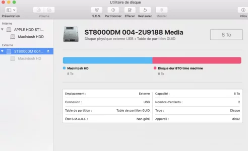

Bonjour à toutes et tous,
J'ai acheté un disque dur de 8TO en vue d'augmenter ma capacité de sauvegarde time machine (uniquement time machine). J'utilise High Sierra, or lorsque je formate en partition GUID, journaliste sensible à la casse j'ai toujours deux partitions de 8 TO (pourquoi 8 ???) qui sont créées. Et impossible de monter le volume. Bref je n'y comprend rien. J'ai essayé différents formats, je ne parvient pas à avoir un disque dur de 8TO avec une seule partition au format adapté pour time machine.
Avez vous des conseils ? Est ce que c'est High Sierra qui ne gère pas 8 TO ? Mon boitier Sata supporte plus que 8TO selon ses spécifications, je ne comprends donc pas. Pouvez vous m'aider ? merci.
Screenshoot
    27,6 KB · Affichages: 43
    22,3 KB · Affichages: 41

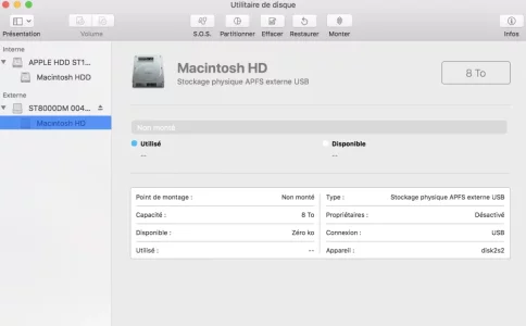

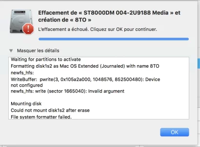

J'ai aussi ce message
Je ne sais pas le décrypter, mais il parle du disk1 et de la partition disk1s2 ??
Or sur la capture plus haut le disque de 8TB c'est le disk2 et le volume "Macintosh HD" c'est le disk2s2

Ok donc le disque de 8TB c'est bien le disk1 et ton disque interne c'est le disk0
Pour effacer/formater le disque de 8TB tu peux taper la commande, attention a ne pas te tromper avec le disque interne.
Refaire un diskutil list avant la commande
diskutil erasedisk JHFS+ 8To gpt disk1
La commande effacera le disque le disque externe à la racine en GUID (gpt), au format HFS+ (JHFS+) avec le nom 8To

iMac-de-Romain:~ romain$ diskutil erasedisk JHFS+ 8To gpt disk1
Started erase on disk1
Unmounting disk
Creating the partition map
Formatting disk1s2 as Mac OS Extended (Journaled) with name 8To
newfs_hfs: WriteBuffer: pwrite(3, 0x103972000, 1048576, 56631296): Device not configured
newfs_hfs: write (sector 110608): Invalid argument
Mounting disk
Could not mount disk1s2 after erase
Error: -69832: File system formatter failed
Mounting disk
Il y a toujours des erreurs :(, désolé je ne peux pas t'aider plus.
C'est un disque dur 3.5" de 8To (quel marque?), dans un boitier alimenté?
Tu as un autre Mac, PC, NAS... pour tester, effacer le disque? Si tu as un PC peut être le tester avec l'utilitaire du fabricant, ou test SMART...
Bon, alors c'est le pompon. J'ai changé de boitier USB, et du premier coup ça a fonctionné. Aucun échec, j'ai réessayé et même chose, ça fonctionne encore. Donc il y a un souci soit sur le boitier, soit sur le câble usb, soit sur la prise usb de l'imac mais j'y crois peu. Seule différence, le disque dur est dans l'autre sens dans le boitier que j'ai testé, doit on respecter un sens pour éviter une usure ? je vais faire une demande d'échange du boitier du coup ? J'aimerais quand même être sur que le DD est ok, comment faire ? j'ai essayé plusieurs fois SOS de l'application utilitaire de disque mais je ne crois pas que ça vérifie grand chose ? Merci !
