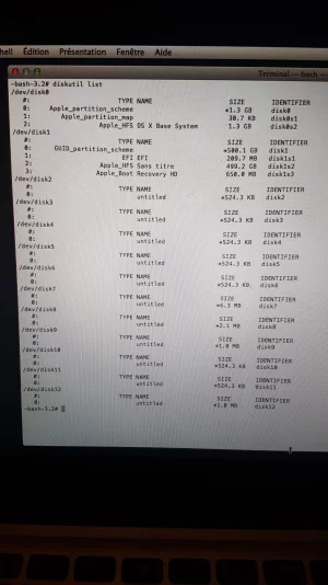

Photo 1 : Le résultat d'une réparation du disque "Sans titre" (est-ce le bon ?)
Photo 2 : Le résultat de "diskutil list"
Par avance un grand merci pour l'aide !

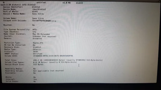

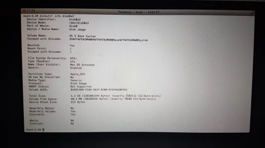

Désolée, je vais encore être obligée de poster une photo, j'arrive à ouvrir Safari et à aller sur le forum mais pas à me connecter dessus :( (parce que l'affichage décale tous les boutons...)
Juste un doute, c'est pas plutôt diskutil info disk1s2 pour savoir les infos du "Sans titre" ?
Dans le doute en PJ une photo de chaque :)
0s2 et 1s2
Merci !

Oui : tu as raison => c'était bien disk1s2 l'index d'appareil de Sans titre (j'avais mis disk0s2 par la "force de l'habitude" - le disque interne étant régulièrement disk0). C'est donc le 2è tableau qui est le bon.

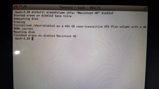

- le volume n'est pas monté. Passe la commande (que je me rendre compte) :​
diskutil eraseVolume jhfs+ "Macintosh HD" disk1s2
  • ("Macintosh HD" avec les "") la commande reformate la partition disk1s2 en définissant un volume Macintosh HD
Voilà le résultat !
J'ai refait un diskutil list et je n'ai plus le disque sans titre !

Bien. Passe la commande :
  • qui affiche un tableau d'informations sur le volume Macintosh HD qu'on vient de créer (en remplacement de Sans titre)
Poste le tableau.

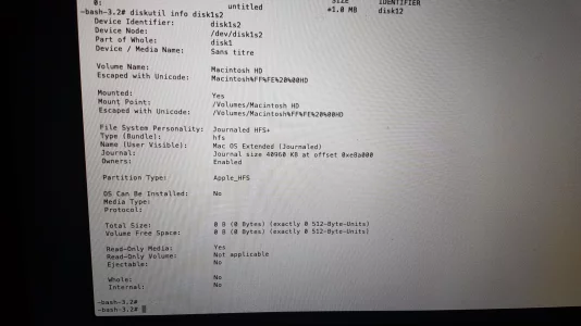

Voici le tableau :)
(Erratum, le premier fichier n'était pas complet)
    1,2 Mo · Affichages: 44
Très bizarre : un système de fichiers jhfs+ a été créé > formateur du volume Macintosh HD qui est bien monté.
- pourtant > un OS ne peut pas être installé dans ce volume. Dont aucune indication de taille n'est donnée.​

Je n'ai plus que le disk0 avec les mêmes informations que dans la première copie d'écran envoyée (souhaites-tu que je renvoie ?)
Nota : j'ai tenté un redémarrage du Mac, ça semble faire une initialisation... A voir !

Mais suite au redémarrage j'ai refait un appel "diskutil list"
et j'ai de nouveau le disk2 (qui est devenu disk12)... est-ce normal ?
