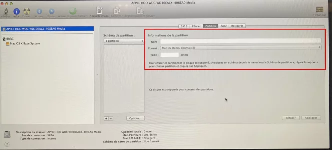

SI, si, on voit bien ton disque dur qui est HDD, mais je trouve ça bizarre.
Tu suis la séquence suivante...
1) tu sélectionnes la racine du disque dur
2) un clic sur Partition qui affichera les informations qui suivent
3) un clic sur Actuel et tu sélectionnes impérativement 1 partition
4) tu donnes un nom explicite comme Macintosh HD
5) tu sélectionnes impérativement Mac OS étendu (journalisé)
6) un clic sur Options qui affichera une fenêtre contextuelle
7) dans cette fenêtre contextuelle (relire en 6), tu sélectionneras impérativement Table de partition GUID et un clic sur OK
8) un clic Appliquer et le formatage complet du disque démarrera
C'est plus long à décrire qu'à faire. Que se passe-t-il ? Fais de nouveau une photo.
Rha ! J'avais déjà "chipoté" par là mais malheureusement là zone rouge est grisé, je ne peux rien encoder
Si tu as d'autres idées je reste là pour tester ! Un tout grand merci pour ton temps et ta patience
