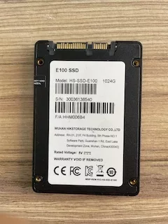

Voici les informations manquantes :
-SSD E100 - 2.5" STA 6Gb/s - 1024GB - Model : HS-SSD-E100
-iMac (Retina 4K, 21.5-inch, 2017) - Processeur 3,4 GHz Intel Core i5 quatre cœurs
-iOS : macOS Big Sur - Version 11.0.1
Le SSD en question a été évidemment déposé et remplacé par un autre SSD de même capacité.
Salutations

Le disque dur d’origine était un DD classique qui avait déjà été remplacé il y a deux ans par le SSD qui est bloqué aujourd’hui. A ce jour, on a dû changer ce SSD par un tout neuf de même type.
Résumé situation actuelle :
-Un SSD neuf est monté dans l’iMac.
-Le SSD 2.5 dont j’ai donné les caractéristiques ci-dessus est celui qui contient les données (photos principalement).
