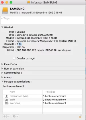

Hello,
J'ai un problème avec mon disque dur externe pour Mac: je l'ai déjà utilisé avec ce même Mac et je n'ai jamais rien changé, mais maintenant je suis en lecture seule..
J'ai regardé les posts parlant de ce problème, qui semble souvent lié à un mauvais formatage, mais je ne pense pas que ce soit mon cas (cf. capture d'écran).
Puis que pour el compte thibaudsor le disque indique bien Lecture + Ecriture.
j'ai l'impression qu'il ne reconnait pas que c'est bien le compte que j'utilise.
Si quelqu'un peut m'aider c'est avec plaisir, le stockage de mon Mac est saturé du coup.
Merci,
Thibaud
    60,5 KB · Affichages: 276
Bonsoir TibSor
Tu es en lecture seule sur le volume SAMSUNG > car le système de fichiers (générateur du volume) est indiqué comme : Windows_NTFS -->
  • cela veut dire que macOS nativement peut lire à un tel volume > mais ne peut pas y écrire
  • pour pouvoir écrire à un tel volume sans le reformater dans un format scriptible pour Mac (ce qui effacerait les données) --> il te faut un pilote tiers de type Paragon
Si tu avais Paragon installé (par exemple) > il doit se faire que ton pilote n'est plus fonctionnel dans le volume de macOS.

Merci pour ta réponse rapide! Sachant que je n'ai aucun moyen de stockage disponible pour sauvegarder les données qui sont dessus, ma seule solution consiste à en racheter un ?
  • ce n'est pas la seule > car tu peux installer un pilote (comme celui de Paragon) qui débloquera la capacité d'écriture à ce volume.
La question que je me pose est : comment faisais-tu précédemment pour pouvoir utiliser ce volume en écriture > avec le même type de système de fichiers NTFS ? --> tu avais forcément mis en place un pilote de tierce partie. Est-ce que ce genre de pilote n'a pas besoin d'une mise à jour ?

Honnêtement le disque était formaté pour Mac quand je l'ai acheté, et je n'ai jamais eu de problèmes la première année. Je n'ai pas le souvenir d'avoir installé un quelcquonque pilote, du moins pas pour ces raisons. Et du jour au lendemain je me suis retrouvé en mode lecture seule, sans savoir pourquoi.
La seule idée que je peux avoir, c'est que je l'ai potentiellement prêté à des gens sur PC (juste pour qu'ils téléchargent des documents dessus), je ne sais pas si ça peut venir de là
Merci pour ta réponse détaillée en tout cas
Voici ton DDE -->
   0:     FDisk_partition_scheme                        *2.0 TB     disk3
   1:               Windows_NTFS SAMSUNG                 2.0 TB     disk3s1
  • Il est clair que la table de partition générale (qui décrit les partitions du disque) est FDisk_partition_scheme = MBR Windows. Quant au volume SAMSUNG > il relève d'un type de partition Windows_NTFS. Rien à voir avec des paramètres "Mac". Les personnes à qui tu as prêté ton DDE en ont profité manifestement pour le réinitialiser Windows (éventuellement en copiant d'abord les données sur le disque de leur PC avant de les remettre dans le volume SAMSUNG devenu inservable pour toi).

Je pense que t'as raison.. Bon du coup je dois essayer de regarder Paragon pour forcer l'écriture c'est ça?
Merci en tout cas!
La mention -->
   File System Personality:  NTFS
  • montre que le système de fichiers est bel & bien NTFS. Donc lecture seule nativement pour macOS.
  • par ailleurs > il y a 667,5 Go de fichiers dans le volume.
=> soit tu refiles le DDE à tes connaissances --> à charge pour elles qui ont réinitialisé le disque > de copier les 667,5 Go de données sur le disque de leur PC > avant de reformater le volume en exFAT (compatible en écriture PC / Mac) > puis de recopier dans le nouveau volume les données. Soit tu payes pour le pilote Paragon et tu auras un accès en écriture à SAMSUNG.
