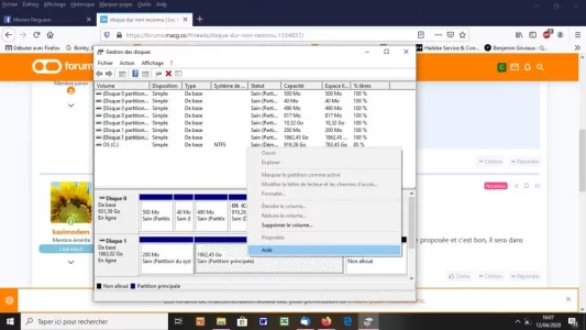

par contre j ai ça
    77 KB · Affichages: 42
kasimodem
Membre émérite
28 Septembre 2007
606
101
Paris
C'est bon, il est formété PC là, tout est OK.
Il ne te manque qu'une lettre pour le voir dans l'explorateur.
Tu cliques droit sur la partition principale 1862 Go et tu choisis "attribuer une lettre", tu prends celle proposée et c'est bon, il sera dans l'explorateur Windows.
Si tu l'as bien formaté NTFS sous Windows, il apparaitra en lecture seule sous macOS.

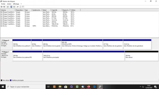

pas possible je n ai rien ,je pense avoir fait plus de betises
    100,1 KB · Affichages: 37
kasimodem
Membre émérite
28 Septembre 2007
606
101
Paris
Les commandes d'initialisation de disque étant assez limitées sous Windows (ou sinon essaie en terminal DOS avec Diskpart si tu connais), vois plutot les options d'initialisation depuis le terminal du Mac. Et pour ça je t'invite à te référer aux très nombreux posts de demandes d'aide sur ce point auxquels macomaniac répond systématiquement avec le détail des commandes à passer.
