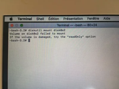

Le volume MacBook 13" n'est pas actuellement monté -->
- quand un volume de disque n'est pas automatiquement monté après connexion du disque au Système du Mac => c'est qu'il est endommagé. Càd. que son système de fichiers (dispositif logiciel formateur du volume sur sa partition) => recèle des erreurs. Mais occasionnellement aussi -> le volume peut avoir été démonté.​
On vérifie ce qu'il en est. Passe la commande :
diskutil mount disk0s2
  • qui monte le volume
Passe ma commande et poste le retour -->
- elle effectue l'action de montage et affiche le résultat.​

J'ai enlevé la clé d'install et redémarré avec cmd/R et j'ai bien toujours l'écran avec une fenêtre des 4 utilitaires. Du coup j'ai repassé ta commande et le résultat est disk0s2 mounted.

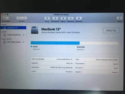

- alors démarre via ⌘R sur l'OS de secours du disque (hébergé dans le volume Recovery HD). Lance l'Utilitaire de disque => et dis si MacBook 13" est monté (n'effectue aucune action sur le volume).​
Volume monté -->

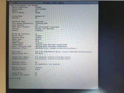

- quitte l'Utilitaire de disque. Relance le terminal > repasse la commande :​
diskutil info disk0s2
  • et poste le tableau d'informations sur MacBook 13".

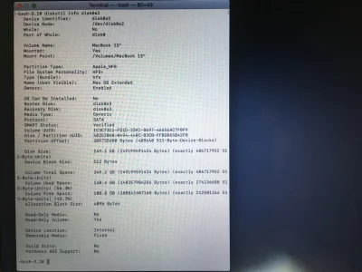

Le volume MacBook Pro 13" est monté en lecture seule -->
- c'est toujours la conséquence d'une corruption (= erreurs irréparables) du système de fichiers jhfs+ formateur du volume. Donc pas de S.O.S. dans l'Utilitaire de disque sur le volume : ça ne pourrait pas le réparer > mais çe le démonterait en préalable pour "secouer" en vain le système de fichiers corrompu => au risque que le volume ne puisse plus remonter).​
- mais le volume est monté et donc lisible. Il est donc recopiable (via une commande du terminal) => à destination de celui d'un DDE USB. Il y a 140 Go d'occupation de MacBook 13" => il faudrait dans les 180 Go à 200 Go d'espace libre sur le DDE.​

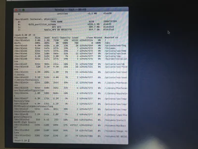

Branche ton DDE au Mac > attends quelques secondes que le disque soit connecté > puis passe les 2 commandes (séparément) :
diskutil list
df -H
  • qui affichent : la configuration des disques & l'occupation des volumes montés
Poste les retours => que je voie ce DDE.

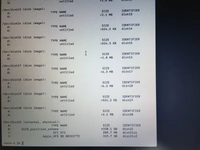

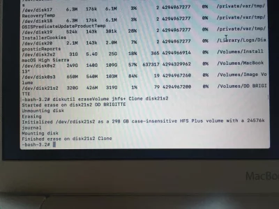

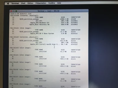

finalement, j'ai formaté ce DDE en MacOS, voilà le diskutil list en 2 parties car tout ne rentrait pas, le DDE en question est le disk21
la suite...
D'accord.
-pour que je sois sûr du volume de destination du clone > passe la commande :​
diskutil eraseVolume jhfs+ Clone disk21s2
  • la commande reformate BRIGITTE :hilarious: et la renomme Clone :hilarious:
  • Wow
