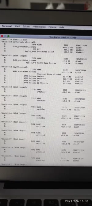

Bjr, je suis kiffekiffe42 pardonnez moi si je fais des erreurs en postant ici mais moi aussi j'ai voulu réinitialiser mon macbook air sous Catalina et ben c'est la cata mais sans Lina !!! Disque dur verrouillé impossible de réinstaller mon os.
Si qqn veut répondre merci d'aller doucement je ne suis pas spécialiste d'Apple osx.
Je joints une image diskutil
Merci d'avance pke bonjour la galère.
    84,8 KB · Affichages: 87
Bonjour Kiffekiffe
Quel est l'OS actuellement proposé à la réinstallation par l'option : "Réinstaller macOS" (dans la fenêtre d'accueil des 4 Utilitaires macOS) ?
C'est Catalina et mon souci c'est que le DD est verrouillé donc impossible de réinstaller.

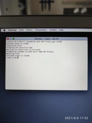

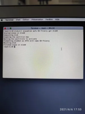

Passe la commande :
diskutil eraseDisk apfs DD-Thierry gpt disk0
  • (respecte les espaces) la commande réinitialise le disque interne : table GPT > format apfs > volume DD-Thierry
Voilà, j'ai passé la commande et ça donne ça :
    60,7 KB · Affichages: 73
    94 KB · Affichages: 77
Parfait -->
- quitte le terminal. Dans la fenêtre des 4 Utilitaires macOS > lance l'option : "Réinstaller macOS" => et choisis DD-Thierry comme destination lorsque cela te sera proposé.​
Ça y est ça roule... Pour le moment ça s'installe.

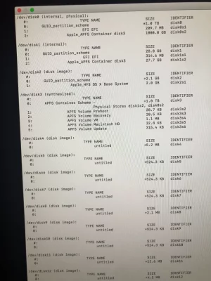

J’ai le même problème que les autres mais j’ai pas réussi à comprendre mon problème avec les codes. Je n’arrive pas à réinstaller le OS original à cause de mon HD verrouillé !
Merci beaucoup pour votre aide !!
