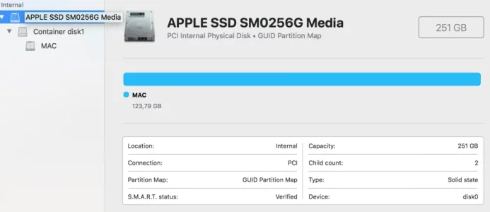

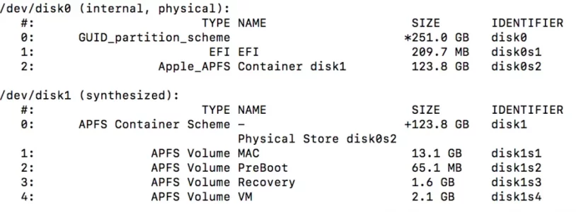

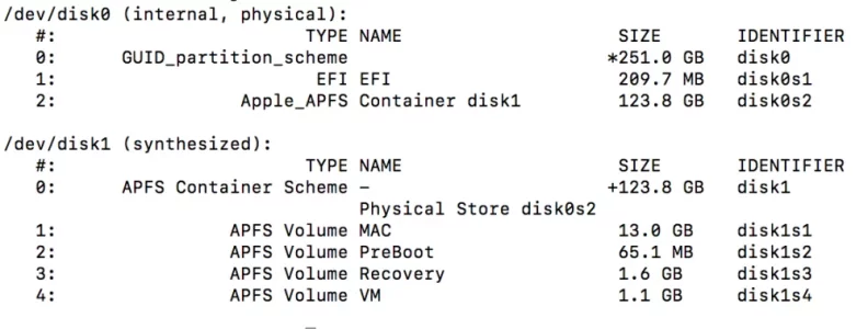

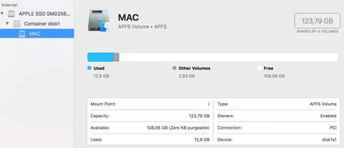

Je suis nouvellement inscrit sur le Forum. Je galère depuis plusieurs jours avec le SSD d'un MacbookPro pour lequel je voudrais finalement créer avec bootcamp une partition et une partition Windows.
Le Macbook est de 2015, aussi je ne voudrais pas mettre Catalina car je pense que la configuration matérielle n'est pas de plus adaptée.
J'ai donc installé High Sierra.
En utilisant les posts du forum, j'ai déjà trouvé de l'aide me permettant de comprendre (sauf erreur) que le problème avec mon disque est causé par le fait que le disque bootable est le disk1 et pas le disk0.
Je suis maintenant bloqué.
Merci beaucoup par avance pour votre aide.

Bonjour API2021
Je ne vois aucun problème dans la disposition des disques. Le disque interne est en position disk0 > sauf que comme il y a un conteneur apfs > ça position redescend en disk1 > ce qui est tout à fait normal. Seul problème dans le stockage > il y a plus de 100 Go, passé, en espace fantôme. Cependant > si tu veux créer une partition Bootcamp > il faut récupérer l'espace.
- pour récupérer tes 256 Go dans le conteneur disk1 (contenant macOS) > dans le terminal > passe la commande :​
diskutil ap resizeContainer disk1 0b
  • qui redonne les Go perdus au disque interne (=> disk1)
