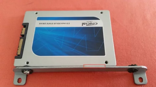

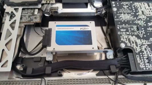

Eh bien, moi je mettrais en cause cet adapteur qui ma foi ne sert à rien. Je m'explique, voilà ce que j'avais fait dans mon iMac 27 de 2011...
...j'ai réutilisé le support d'origine, mis un petit morceau de scotch double-face (en rouge) et c'est tout. Pas besoin d'adaptateur, d'autant plus que ton SSD est reconnu en externe, il n'y a jamais de problème avec les connecteurs SATA des iMac.

...je maintiens que ton boîtier adaptateur est le problème. Essaye comme je le mentionne...

And the winner is ....LOCKE. Merci à vous deux qui m'avez bien aidé!
J'ai fait le test comme indiqué est le SSD est reconnu! Le iMac démarre comme une fusée ! Reste le ventilateur qui s'emballe, j'ai commandé le câble thermal sensor de OWC. J'ai essayé un régulateur virtuel comme SSD Fan control, mais le ventilateur est toujours au max.
Je me disais aussi. Je déteste comme la peste ce genre d'adapteur qui rajoute une surcouche d'une connexion inutile ! Mieux vaut toujours aller au plus simple et sans bourse délier.
