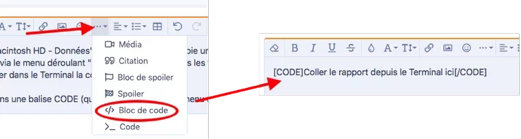

  • en bas de cette page des forums MacGé => utilise le menu ...▾ (à droite du smiley souriant) dans la barre de menus au-dessus du champ de saisie d'un message > sous-menu : </> Bloc de code => tu fais ton coller dans la fenêtre de code et Continuer.
Note 1 : si tu ne peux pas poster via le Safari de la session de secours (ça arrive) --> poste une photo du tableau (à partir du commencement = le disque /dev/disk0 ou disque physique interne) - tu as un bouton : "Joindre un fichier" en bas de cette page.

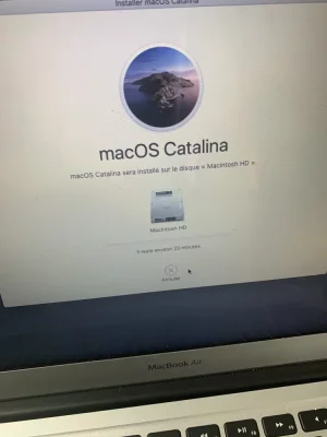

Le volume de la partition principale s'intitule : OS X Base System -->
- c'est là l'intitulé d'un volume d'OS de secours. Tu as dû antérieurement restaurer ce volume de secours démarré => au volume Macintosh HD principal via le menu : "Restaurer" de l'Utilitaire de disque. Ce qui a transformé Macintosh HD en un clone (au nom près) de volume de secours.​
- tu es actuellement démarrée sur ce clone de volume de secours. Ce qui fait que tu ne peux pas réinstaller l'OS Sierra à la destination de ce volume pour la raison suivante : un volume de secours monte toujours en mode "lecture seule". L'actuel grand volume clone d'un volume de secours => a hérité du volume de secours original la propriété de ne monter qu'en lecture seule. Il est donc verrouillé contre tout acte d'écriture (comme une réinstallation).​

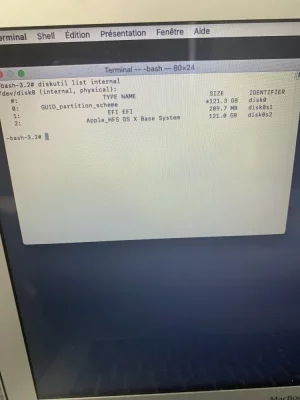

- quitte cette option > relance le Terminal. Passe cette fois-ci la commande :​
diskutil list internal
  • qui affiche la configuration du disque interne seule
Poste le retour. Je pourrai te passer une commande de paramétrage du disque interne préparatoire de l'installation de Catalina.

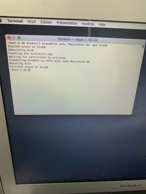

Le disque interne est toujours disk0. Passe la commande :
diskutil eraseDisk apfs "Macintosh HD" gpt disk0
  • respecte tous les espaces - "Macintosh HD" avec les ""
  • la commande efface le disque interne > remet une table de partition GPT > inscrit un format apfs > crée un volume Macintosh HD

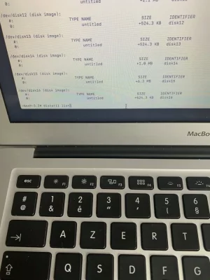

Morganmol
Nouveau membre
29 Août 2020
2
24
   2:                  Apple_HFS OS X Base System        999.2 GB   disk0s2
/dev/disk1 (disk image):
   0:                            untitled               +5.2 MB     disk1
/dev/disk2 (disk image):
   0:                            untitled               +524.3 KB   disk2
/dev/disk3 (disk image):
/dev/disk4 (disk image):
/dev/disk5 (disk image):
   0:                            untitled               +2.1 MB     disk5
/dev/disk7 (disk image):
/dev/disk8 (disk image):
   0:                            untitled               +12.6 MB    disk8
/dev/disk9 (disk image):
   0:                            untitled               +4.2 MB     disk9
/dev/disk10 (disk image):
/dev/disk11 (disk image):
   0:                            untitled               +2.1 MB     disk11
/dev/disk12 (disk image):
/dev/disk13 (disk image):
   0:                            untitled               +524.3 KB   disk13
/dev/disk14 (disk image):
   0:                            untitled               +1.0 MB     disk14
/dev/disk15 (disk image):
   0:                            untitled               +6.3 MB     disk15
/dev/disk16 (disk image):
   0:                            untitled               +6.3 MB     disk16
/dev/disk17 (disk image):
/dev/disk18 (disk image):
   0:                            untitled               +2.1 MB     disk18
