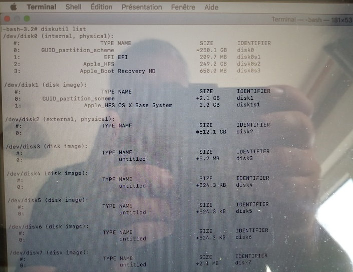

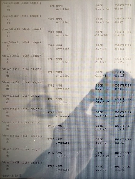

Alors branche-le au Mac. Puis démarre les 2 touches ⌘R (cmd R) pressées => pour lancer l'OS de récupération du HDD interne.
- quand tu as l'écran aux 4 Utilitaires macOS > passe la commande :​
diskutil list
  • et poste le tableau des disques.

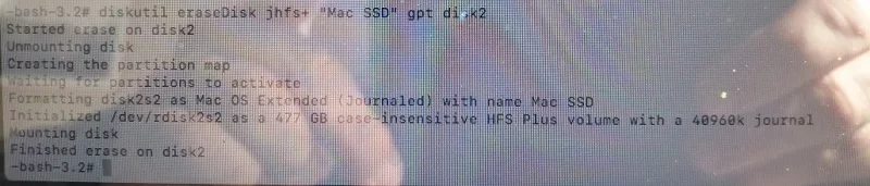

Je vois bien ton SSD externe de 512 Go en disk2. Passe la commande :
diskutil eraseDisk jhfs+ "Mac SSD" gpt disk2
  • (respecte les espaces - "Mac SSD" avec les "") la commande initialise le SDD : table de partition GPT > format jhfs+ > volume Mac SSD
Le SDD est bien initialisé -->
- voici le petit problème à présent : si tu lances l'installation de High Sierra à destination du volume Mac SSD le SSD étant en connexion USB externe => l'OS va s'installer en format jhfs+ classique (rendement très moyen sur SSD). Le mieux serait que High Sierra s'installe en format apfs (meilleur rendement sur SDD) > mais pour cela le SSD doit être installé à l'emplacement disque interne au préalable.​
- je te conseillerais donc d'éteindre ton Mac et de permuter les disques (SSD en interne et HDD branché en USB externe). Puis de redémarrer ton Mac avec ⌘R pour réouvrir la session de récupération > et de lancer l'option : "Réinstaller macOS" => à destination du volume Mac SSD interne.​
=> est-ce que la manipulation matérielle (permutation des disques) te pose problème ?
