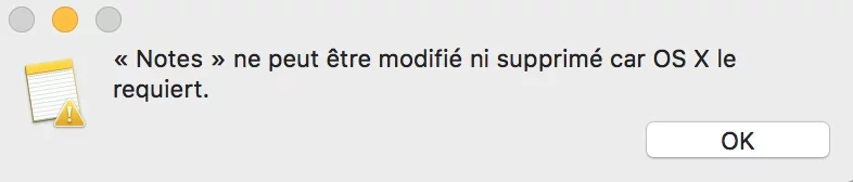

Bonjour. Ca ne fonctionne pas. Pouvez-vous me ré-expliquer la marche à suivre svp
